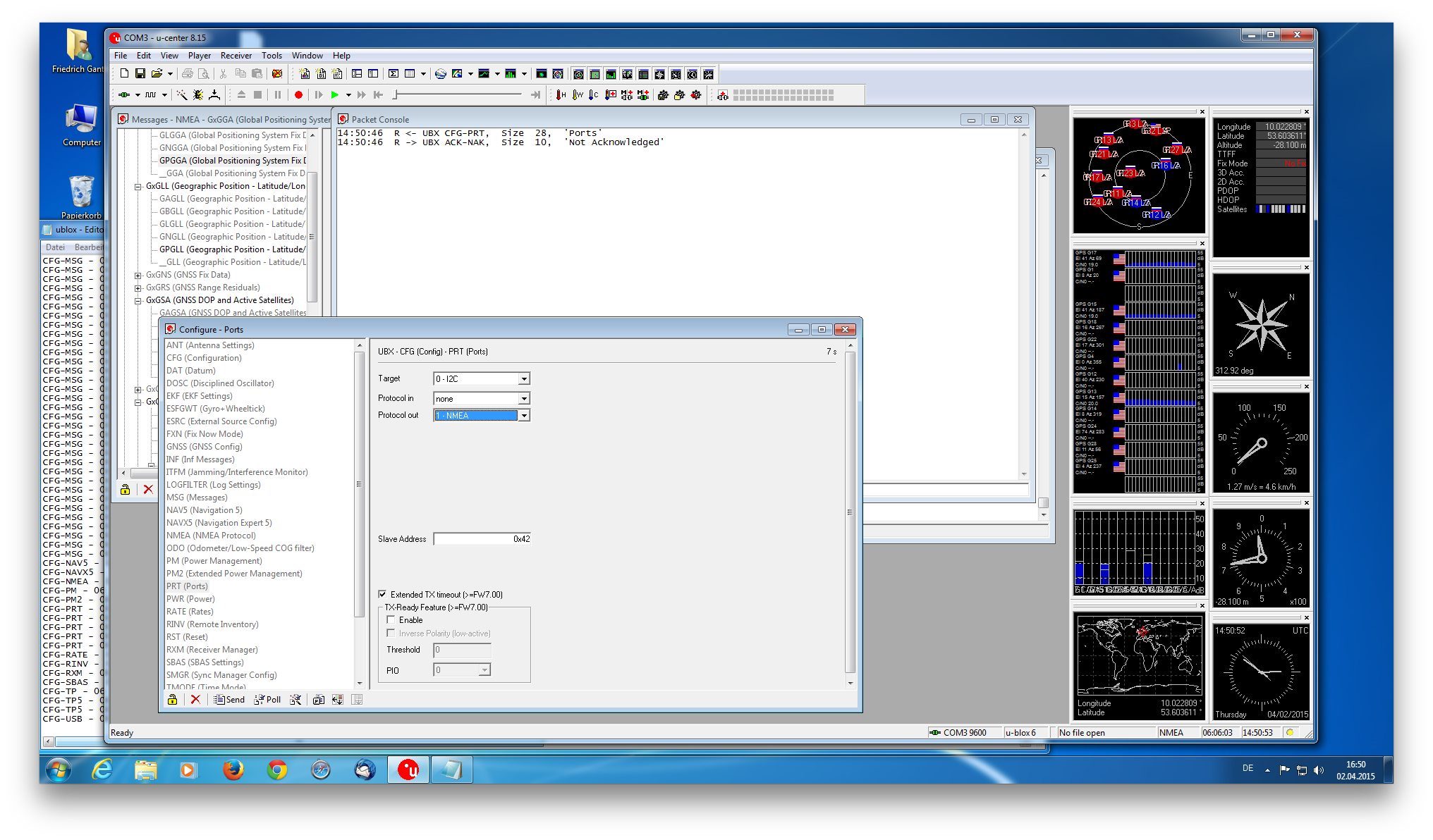

Moin!
Ich würde gerne mit einem uBlox-6M Modul über I2C kommunizieren,
allerdings bekomme ich keine Nutzdaten raus (Länge 0), was auch klar
ist, weil es nicht konfiguriert ist.
Das Problem ist, dass ich im u-center kein Protokoll (ublox oder NMEA)
einstellen kann, die Einstellung wird mit der Meldung "not acknowledged"
nicht übernommen.
Kann bitte mal jemand, der ein 6M hat, versuchen diese Einstellung
vorzunehmen? IBX/CG/PRT, siehe Screenshot.
Bitte die Konfig auch wieder pollen um zu sehen ob sie übernommen wurde.
Edit: Die Portadresse und das extended Timeout kann ich einstellen, aber
das Protoll muss auf none/none stehen.
Vielen Dank!
