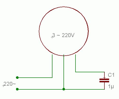

Ich habe hier einen Steinalten Motor von Papst Typ 3050
3 Strippen dran, (rot,braun,gelb)
Beschriftung:
50Hz 230V~   60Hz 1 uF
Wo/wie  muss ich denn da den einen Konensator zwischen klemmen, um das
Teil zum drehen zu bringen?

so :

Vielen dank. Das heißt also, es ist schnurz an welche Strippe ich den
Kondensator klemme ?
von _CH_ (Gast)
Ja. Das ist ein Drehstrommotor... Der Kondensator macht dir nur ne
Phasenverschiebung, damit du den Motor am Zweiphasigen Netz betreiben
kannst.
Gruß,
Christian
von dds5 (Gast)
Nein, es ist nicht schnurz.
Der (auf dem .gif) mittlere Anschluss muss auch elektrisch die Mitte
der beiden Wicklungsteile sein.
Falls die Drehrichtung nicht stimmen sollte, den Kondi in die andere
äußere Zuleitung schalten.
Dieter

sooo,
ich hab mir mal einen Papst 1050 gegriffen und nachgemessen.
Der hat auch 220V und 3 Anschlüsse, nur braucht er ein C von 2uF.
Hier ist er Aufbau offenbar symmetrisch, denn jeder Anschluss hat zu
jedem anderen 560 Ohm.
Dann spielt es keine Rolle welcher Draht wo angeschlossen wird, nur auf
die Drehrichtung muss noch geachtet werden (ändern durch Vertauschen von
2 beliebigen Anschlüssen).
Bei einem 2-Phasen Motor muss der mittlere Anschluß (auf dem jpg) der
Abgriff der Spule sein (nicht unbedingt die Mitte!).
