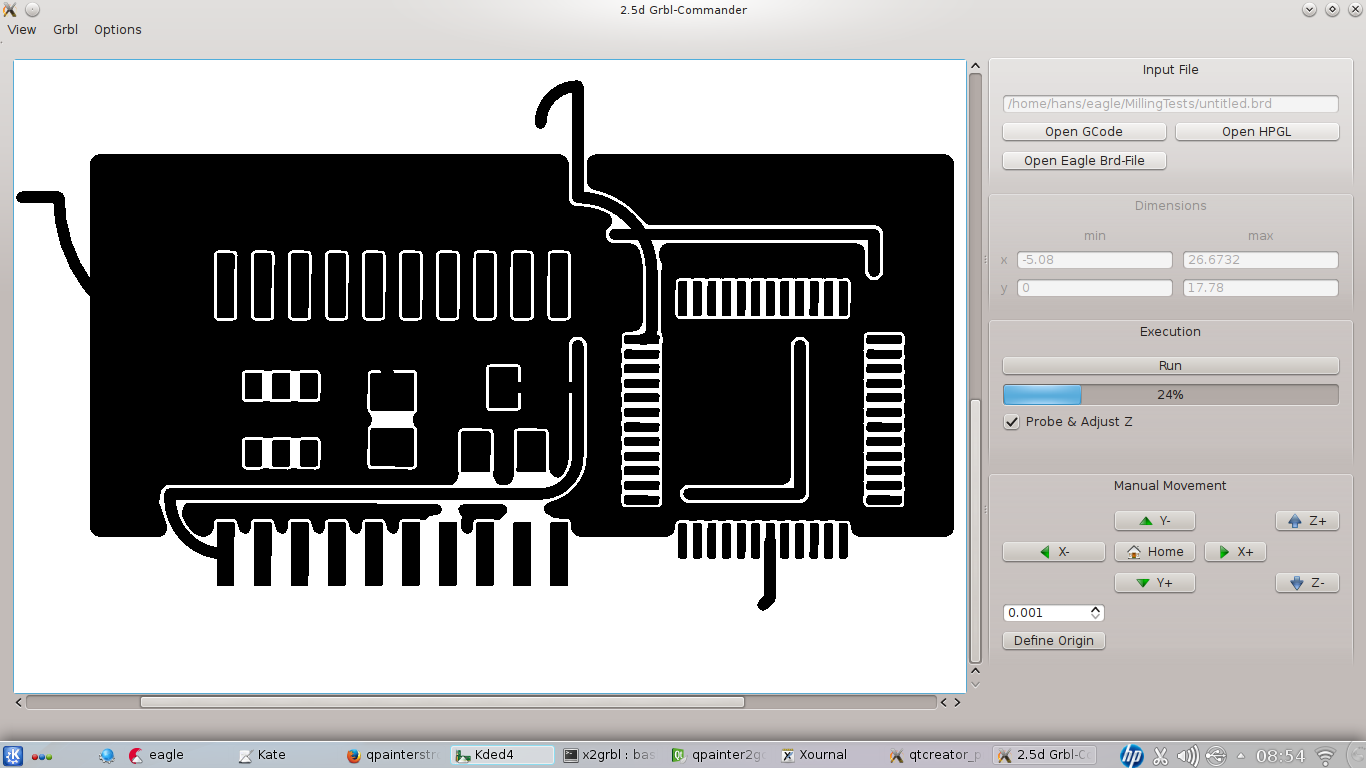

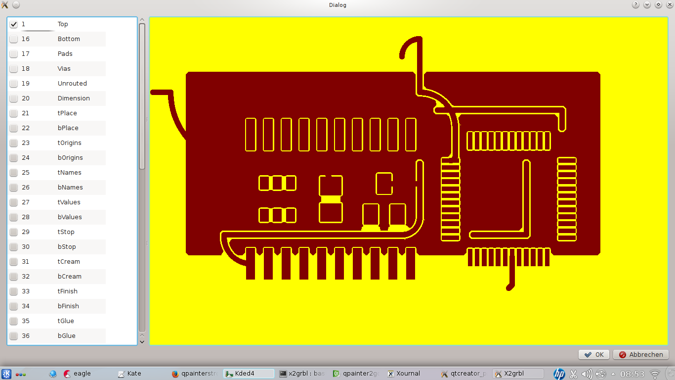

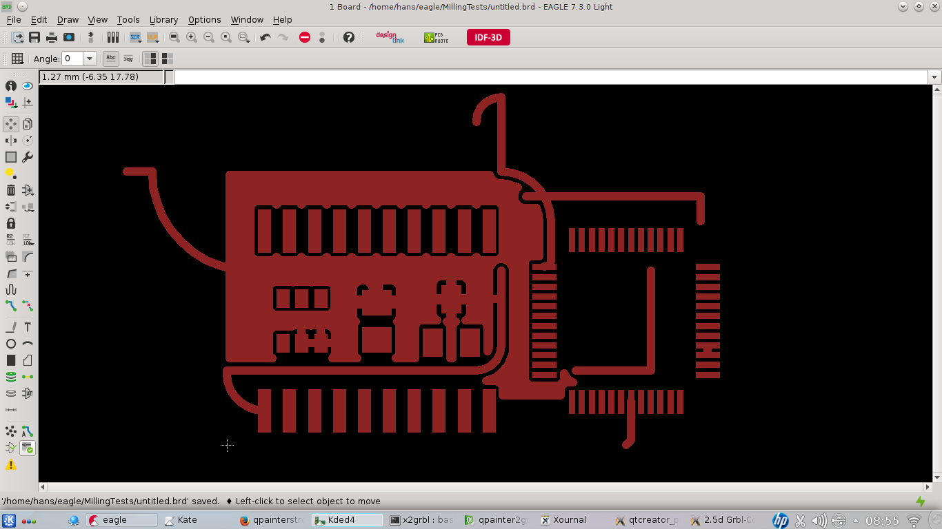

OP (Firma: Wilhelm.Consulting) #4247735
Soo wieder habe ich etwas Zeit investieren können und einen schönen
Fortschritt erreicht.
Der generierte GCode ist sicher bei weitem nicht ideal - da wirst später
noch einiges an Arbeit notwendig werden.
Wie oben beschrieben habe ich eine QPrintEngine die aus "normalen"
Grafikanweisungen unter Qt GCode generiert und ein Grafik-Widget das den
GCode auch anzeigen kann.
Code liegt wie oben beschrieben wieder im Repo - ein Snapshot ist
angehängt.
Die Bilder zeigen das Test-Brd in Eagle, dann was mein Parser draus
macht und zu guter Letzt noch die GCode-Preview :)
