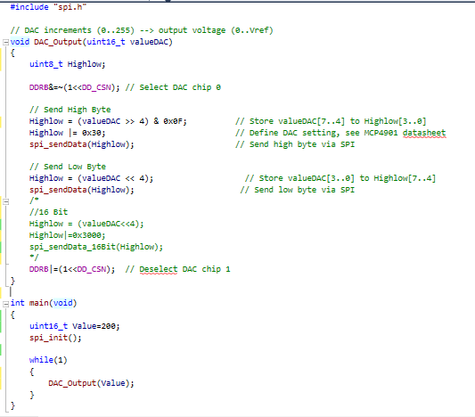

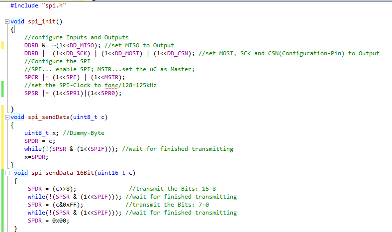

ich versuche einen digitalen Wert mit einem ATmega2560 Board über SPI an
einen DAC MCP4901 zu übertragen, der den Wert dann in eine Spannung
umwandeln soll.
Leider funktioniert es nicht.
Ich habe mit dem oszi nachgemessen, aber sowohl bei SCK als auch bei
MOSI kommt nichts raus.

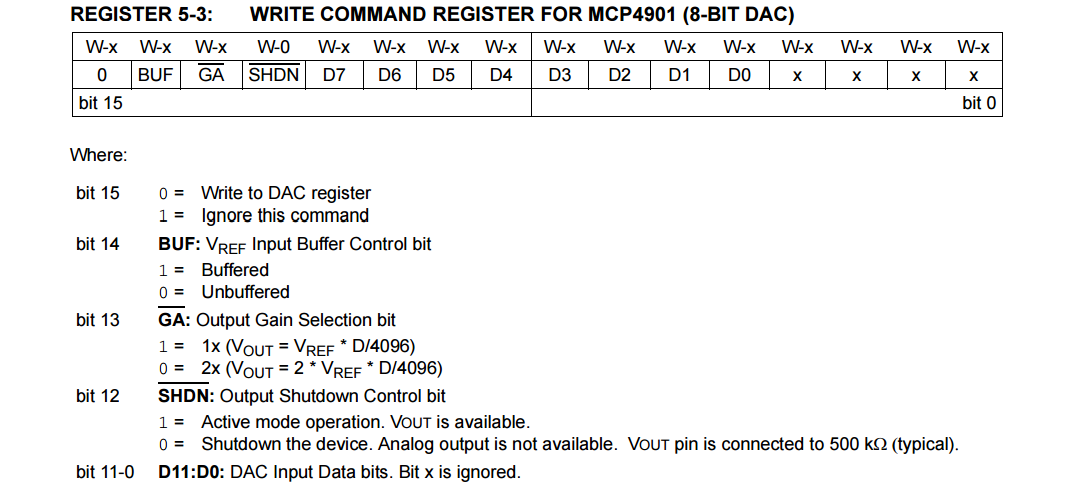

Im Anhang befinden sich mein Programm und die Schreib Register vom DAC
MCP4901.
Entdeckt ihr einen Fehler?
Habe auch versucht das ganze im 16 Bit Modus zu übertragen (ohne
Dummy-Byte) leider war das auch ohne Erfolg.
Danke im Voraus
