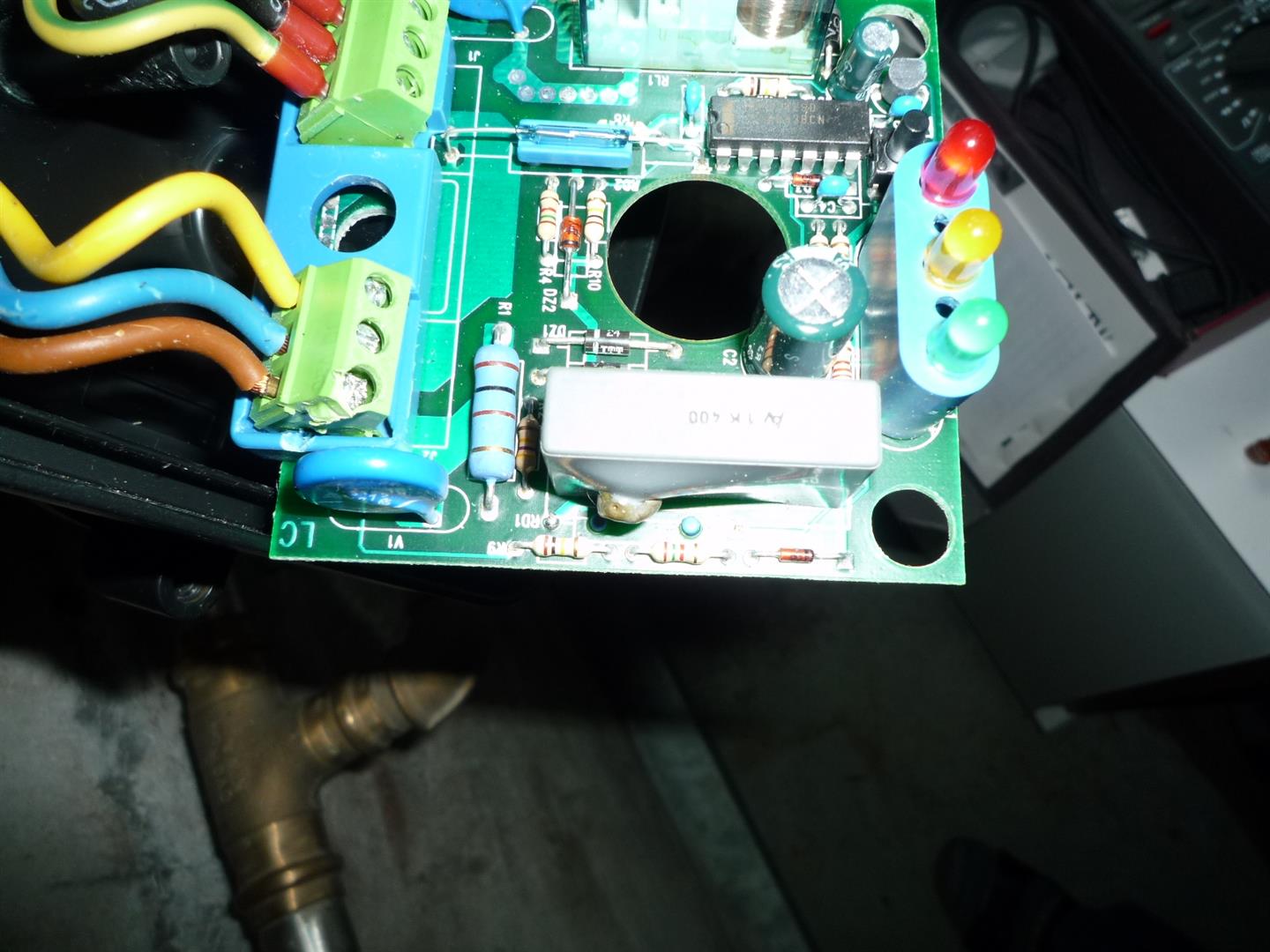

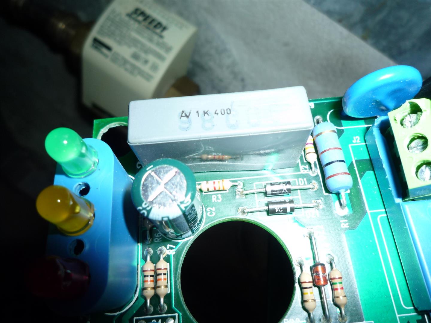

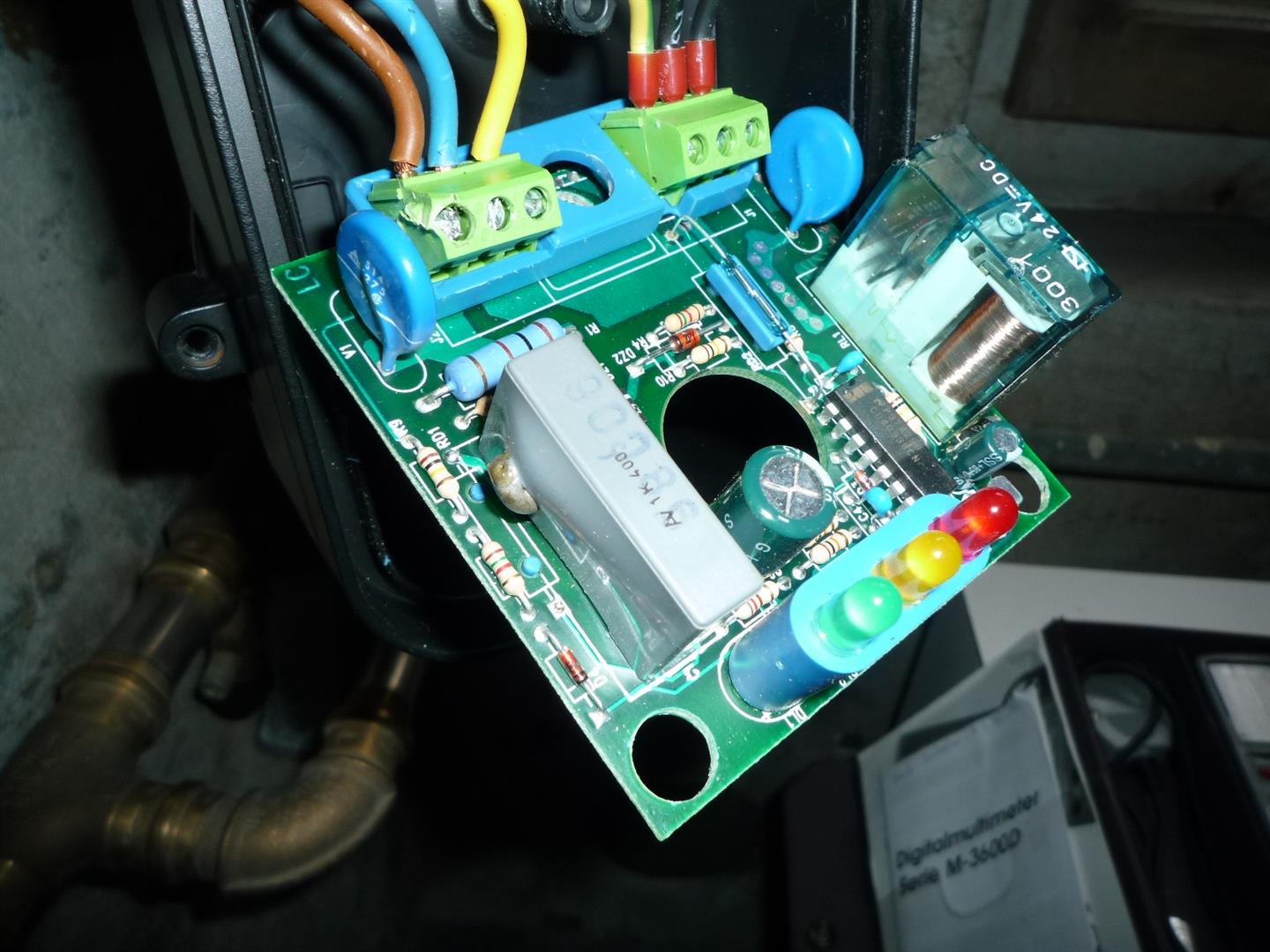

Kann mir jemand helfen? Es geht um eine Pumpensteuerung für Regenwasser,
diese ist heute morgen ausgestiegen. Defekt ist wohl das in den Anhängen
zu sehende Bauteil. Ich vermute, ein Kondensator. Wie finde ich heraus,
um was für einen Kondensator es sich handelt? Unter der Bezeichnung '1 K
400' ist noch ein Aufdruck '98C06'.
Mit was für einem Bauteil kann ich einen Ersatz finden? Es müsste von
den Abmessungen her nicht unbedingt ein identisches Teil sein, ich
könnte das Teil auch mit Kabeln anschliessen, Platz ist kein Problem.
Ist damit zu rechnen, dass die Steuerung nach Ersatz wieder geht?
Vielen Dank für Eure Hilfe.
Gruss
Hanspeter

Solltest erst mal die Leiterbahnen kontrollieren, ob er direkt an der
Netzspannung hängt. So ähnlich wie hier:
http://www.elektronik-kompendium.de/public/schaerer/cpowsup.htm
Falls ja, besser einen nehmen, der auch für direkten Anschluss an
Netzspannung gebaut wurde.
http://www.conrad.de/ce/de/product/450210/MKP-X2-Funkentstoer-Kondensator-radial-bedrahtet-1-F-275-VAC-10-225-mm-L-x-B-x-H-265-x-14-x-20-mm-MKP-X2-1-St?ref=searchDetail
