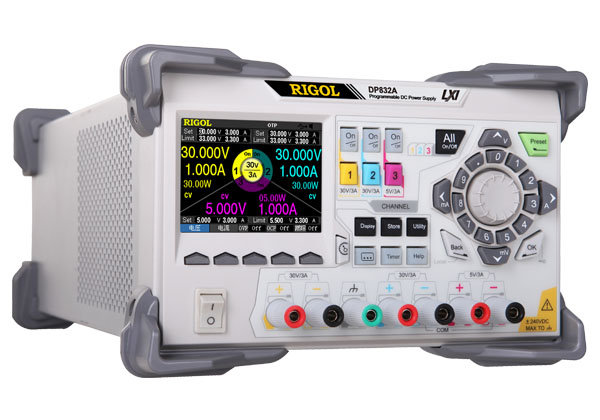

@Ossi von Rigol hab ich bis jetzt fast nur schlechtes gehört. Für ein
aktuelles Projekt brauche ich z.B. 3,3-7V für den Digitalteil. +-15V für
den Analogen und 2x+15V für die Last. Dazu reicht mir auch das HM7042
nicht aus, aber 3 Spannungen brauch ich eigentlich meistens.
