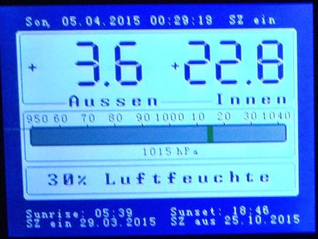

OP #4079558
das C-BERRY 28 hat 2,8" und ist um 50% besser in der Darstellung.
Solch ein hochwertiges Display findet man bei keinen deutschen Händler
für diesen Preis(15,90 Euro).
Die Beleuchtung ist gleichmäßig über das Display verteilt!
Da kann das 2.4 Zoll(Driver IC: ILI9341) nicht mithalten.
Bei www.watterott.com und Co muss man das doppelte bezahlen.
Siehe Anlage: kleine Wetterstation/Uhr
