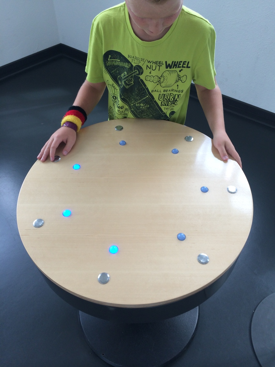

Ich war mit den Kindern in einer Azstellung bei der Technik und Physik
zum mitmachen und anfassen war.
Dort hab ich ein LED Logik Spiel gesehen, bei dem mehrere Leds im
Kreis(30cm durchmesser)angeordnet waren und zwischen den Led Taster
waren.
Beim start waren zufällige leds an oder aus. Mit dem druck  einer Taste
, die zwischen jeder Led war, ging die benachbate LED aus oder
an.Je nach dem die Ausgangslage vorher war.
Ziel des Spiels war es, dass  alle Leds am Ende leuchten.
Kennst jemand ieses Spie und weis wie es heisst oder umgesetzt wurde?
Ich habe interesse es in ein anderes Projekt mit einzubinden
kann mir jemand helfen?
Wenn ich die Fotos noch finde von damals, dann stell ich die noch rein
vorab schon mal Danke
Gruss Jens
