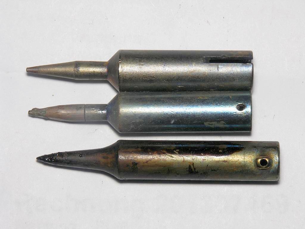

Zu den SPitzen, im Prinzip ist alles bereits geschrieben, 832 ist imho
eine Fehlkonstruktion, ich habe mir vor einem Jahr einige davon
zugelegt, da sie angeblich auf meinen CT60(MS6000) passen sollten,
jedenfalls waren sie ein SOnderangebot, ca. 3 Eur pro STk.
Die Wärmeübertragung ist alles andere als optimal, die 1mm
Bleistiftspitze ist nicht über längere Zeit nutzbar, da der Kolben
überhitzt.
Mangels Heißluft hatte ich mir mal für richtig kleine Sachen, also 0402
und kleiner im kompakten Mobiltelefon, so ein Subminaturspielzeug
zugelegt.
Ist immer das gleiche Spiel, die Spitzen werden für Lötverhältnisse max.
lauwarm.
Im Bild siehst Du 832er Spitzen im Vergleich zur 25 Jahre alten
Originalspitze, der Bleistift ist oben.
