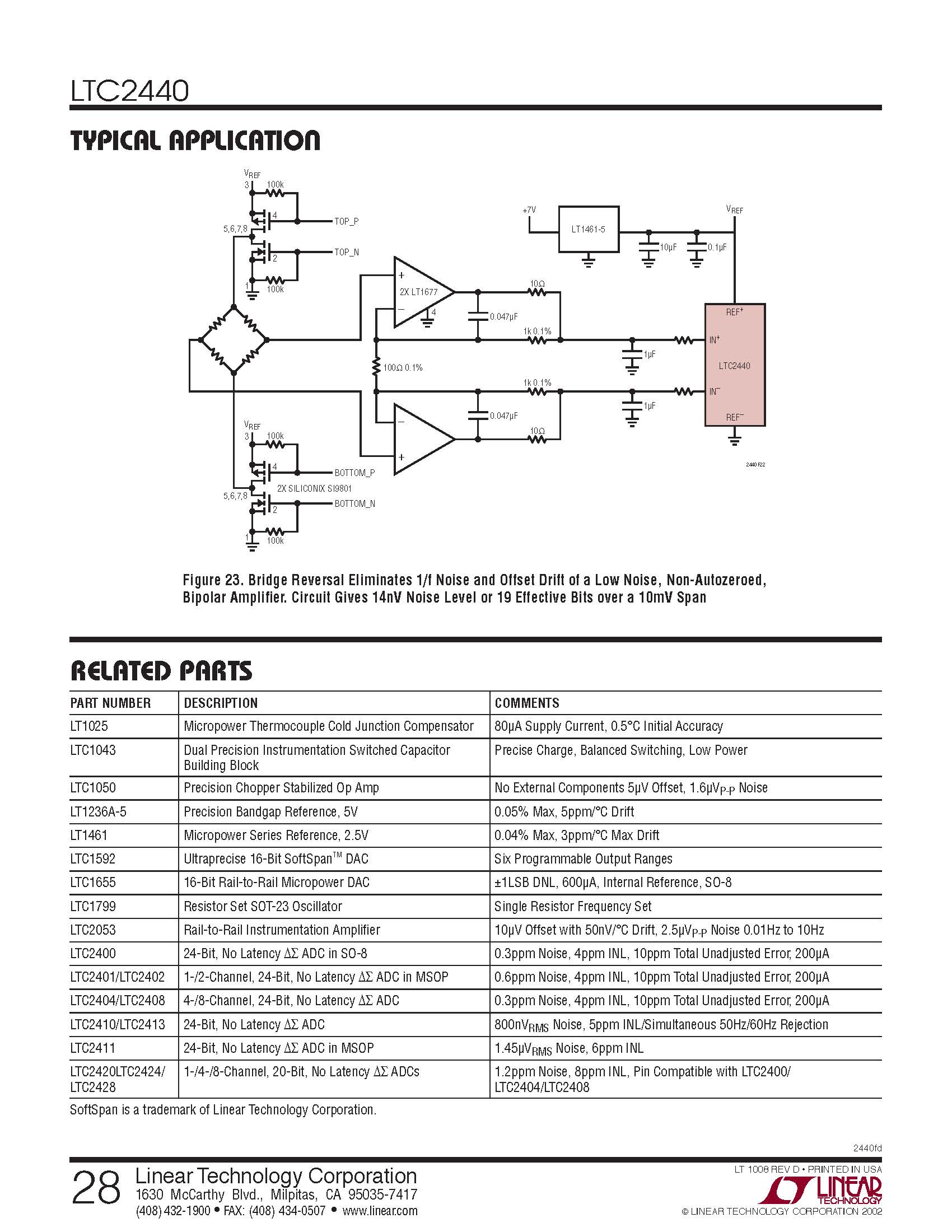

folgende Frage:
Es handelt sich hierbei eine Erfassung einer Wägezelle die in ein
Mikrocontroller eingelesen werden soll.
Dies wird mit einem Chip LTC 2440 realisiert.
http://cds.linear.com/docs/en/datasheet/2440fd.pdf
Schaltungsbeispiel wird im Datenblatt angegeben.
Bauteile sind soweit alle vorhanden, sodass die Schaltung aufgebaut
werden kann.
Nur welche Versorgungsspannung werden die OP´s brauchen?(LT 1677)
Das ist bestimmt eine banale Frage nur steht leider nichts im
Datenblatt.
Hätte als Vs PIN 7 mit 5V versorgt.
Viele Grüße und noch schöne Ostern
#4080856
Nimm +5V und 0V. Anderenfalls kann es sein, dass der Ausgang des OPVs
beim Ein- und Ausschalten eine Überspannung am Eingang des AD-Wandlers
verursacht. Dadurch, dass du bereits einen Rail2Rail OPV hast, kannst du
den Messbereich trotz 5V Versorgung fast vollständig ausnutzen.
