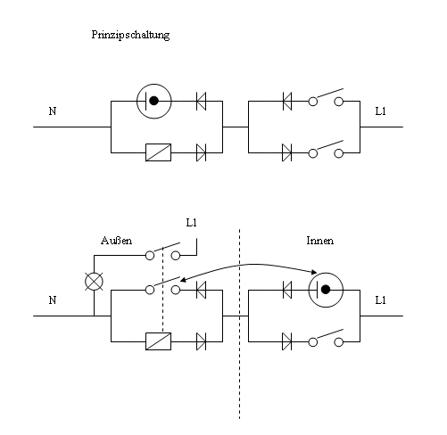

Gast #4081278
im Anhang ein Bild meiner aktuellen Überlegung...
Was meint Ihr dazu?
Einen schönen Ostermontag weiterhin!
JJ

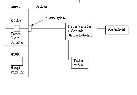

Gast #4081362
>>Also nochmal
der Außenevrteiler hat eine eigene Versorgung, welche vom E-Verteiler
innen kommt.
Gleichzeitig ist ein Erdkabel vom Außenverteiler zum Anschluss der
früheren Außenlampe verlegt (Lampenauslass über Abzweigdose verlängert)
- das 3-ader der ehemaligen Außenlampe wurde somit in den Außenverteiler
verlegt. Vom Außenverteiler geht ein Kabel zu einem Taster und eines zu
einer neuen Außenlampe mit Bewegungsmelder. Der ehemalige Schalter innen
wurde durch einen Taster ausgetauscht.
Jetzt kann die neue Außenlampe von innen und außen aktiviert werden.
Der Taster innen, sowie der neue Taster außen bedienen ein Relais,
welches ebenfalls im Außenverteiler untergebracht ist.
Das Problem ist nur, dass ich innen nicht sehen kann welche Stellung das
Stromstoßrelais im Außenverteiler hat...
Gruß,
JJ

Gast #4081449
ich habe diese Lösung nun mal so eingebaut. Anfangs hatte ich das
Problem das  das SSR nicht mit einer Halbwelle zufrieden war, ich habe
dies nun mit einem weiteren Trick gelöst.
Siehe da, es funktioniert. Durch die Verwendung eines weiteren
Monostabilen 230V Hutschinenrelais habe ich mir auch die Trennung von
Außen und Innenstromkreisen weietrhin erhalten können, welche ich zwecks
des Glimmlampenwunsches hätte aufgeben müssen. Der Außenkreis
(Außenverteiler) ist eigentlich über einen separaten FI gesichert -
hatte ich derzeit so gemacht, da sinnvoll. Nur leider konnte ich den
Außenlampenanschluss der in der Küche geschaltet wird, nicht mehr mit
auf die Außenkreise umverdrahten da die Küche nicht zu verändern war/ist
da fertig.
Aber so geht es nun wunderbar. :_)
