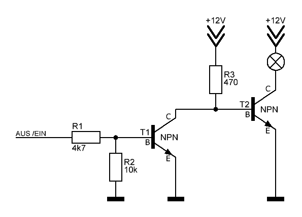

Bin in der Materie leider noch Anfänger, aber folgendes Problem:
Ich habe einen Steuerausgang von 5V/2mA
Ich möchte damit ein Magnetventil ansteuern, das mit 12V/500mA schaltet.
Zusätlich sollte das ganz invertiert funktionieren. Liegt am
Steuerausgang keine Spannung/Signal an, soll das Magnetventil aktiv
sein. Kommt ein Signal muss das Magnetventil dann ausgehen...
Gibt es da einen passenden Transistor oder brauch ich was anderes?
Grüße und danke schonmal für die Mühe :)

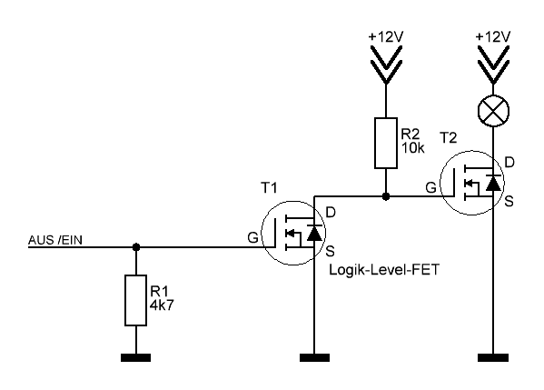

Gast #4081440
Du kannst z.B. eine Darlington-Schaltung verwenden, die kann invertiert
aufgebaut werden.
Oder du nimmst einfach einen Verarmungs-MOSFET. Der braucht zusätzlich
nur zum Umschalten (+parasitäre Ströme) Strom.
Ich denke mit dem MOSFET bist du am besten bedient.

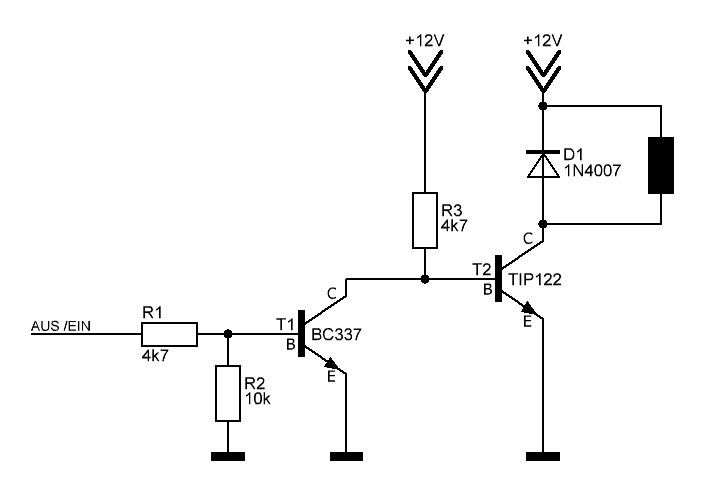

Ich blicke da irgendwie nicht durch mit Transistoren und Mosfets.
Ich habe hier einen BC337 und einen TIP122, kann ich damit sowas
realisieren? Hab leider auch keine Ahnung welche Wiederstände wohin :/
Effektiver Stromfluss am Magnetventil ist ca. 360 mA (gemessen) bei 14V
(KFZ Spannung)
Gast #4081609
Ok, dann bau es so auf, wenn du diese zwei Transistoren hast.
Beim KFZ-Netz sind aber noch zusätzliche Vorsichtsmassnahmen zu beachten
wegen Störungen.
Siehe:
http://www.dse-faq.elektronik-kompendium.de/dse-faq.htm#F.23
Gast #4081677
Habs gerade eben mal aufgebaut und es läuft :) Steuerstrom liegt bei
unter 1mA, Klasse!
ich sag nochmal 1000x danke. Tagelanges Kopfzermartern und googlen, dank
eurer Hilfe ging das jetzt ratz fatz.
