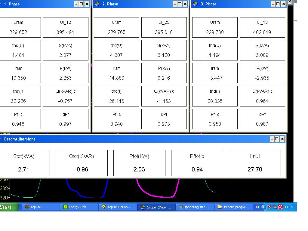

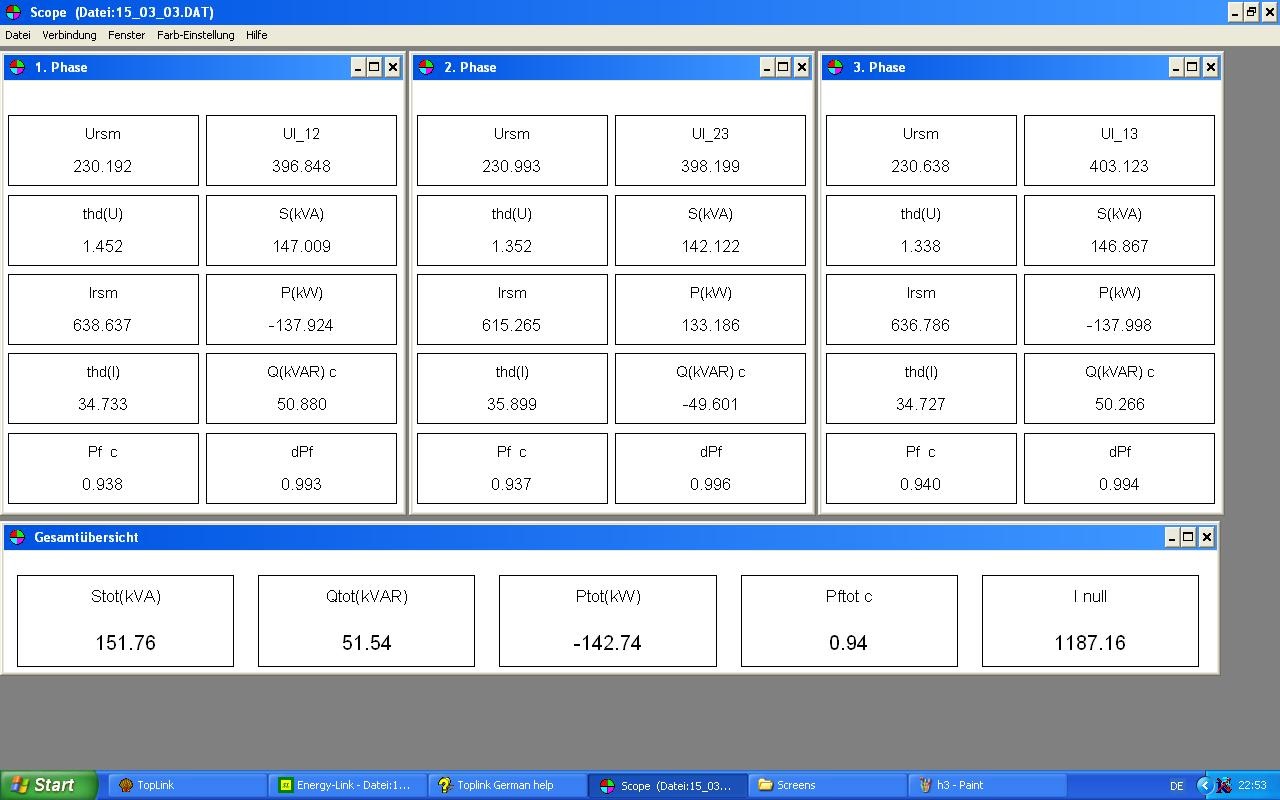

Hallo liebe Leute,
ich habe mal in einem EDV Raum (Unterverteilung) die Ströme I1,I2,I3 und
Spannungen U1n , U2n und U3n gemessen, jedoch mit einem älteren
Netzanalysator. Dazu hat er auch die einzelnen Leistungen (Blind- ,

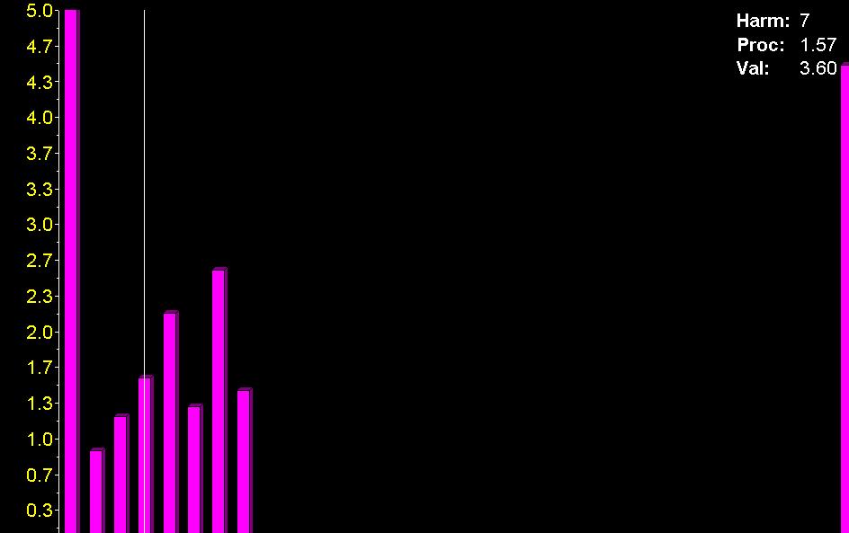

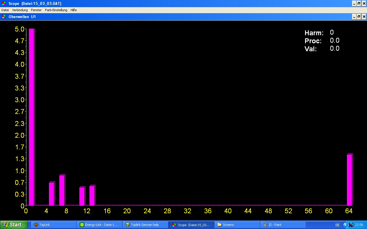

Schein- und Wirkleistung) jeder phase gemessen und die Oberwellen auch.

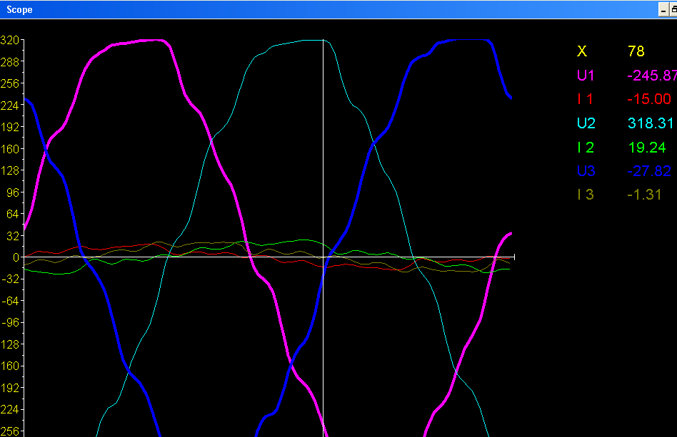

Meine Frage ist jetzt ob man anhand dieser Parameter und anhand der
Kurvenverläufe von Strom und Spannung, die Spannungsqualität ermitteln

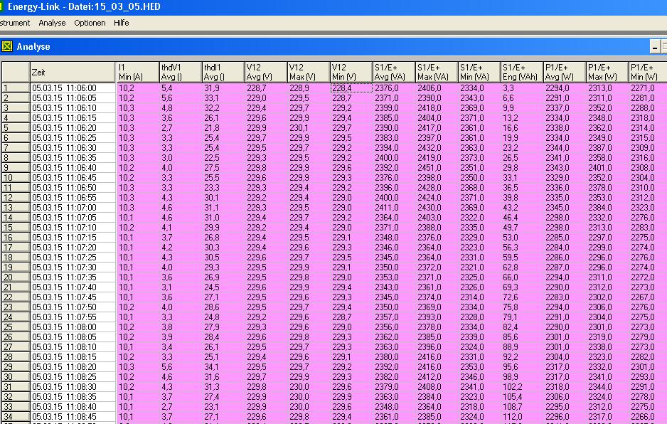

kann? Das heißt Flicker , Spannungsunsymmetrien? Es kann auch ebenfalls
in 5 sek intervalle das maximum ,minimum und Arithmetischer Mittelwert
der Spannungen, Ströme und THD werte über eine längere zeit ermittelt
werden.  Und ich verstehe nicht so ganz, warum die Blindleistung mal
negativ mal positiv ist ? Was passiert genau beim Leistungsfluss ?
