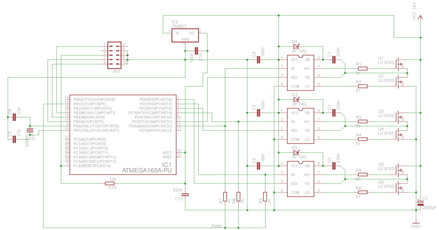

ich versuch gerad teile des bldc boards so umzubauen, dass ich damit
einen sensord motor treiben kann.
da meine mosfets bereits nach sekunden sehr heiß sind, auch ohne last
oder mit einer reinen ohmschen last, muss da ein fehler drin sein. ein
mosfet hab ich auch schon gegrillt.
immoment versuch ich den motor noch mit starrem feld zum drehen zu
bekommen, und das tut er auch.

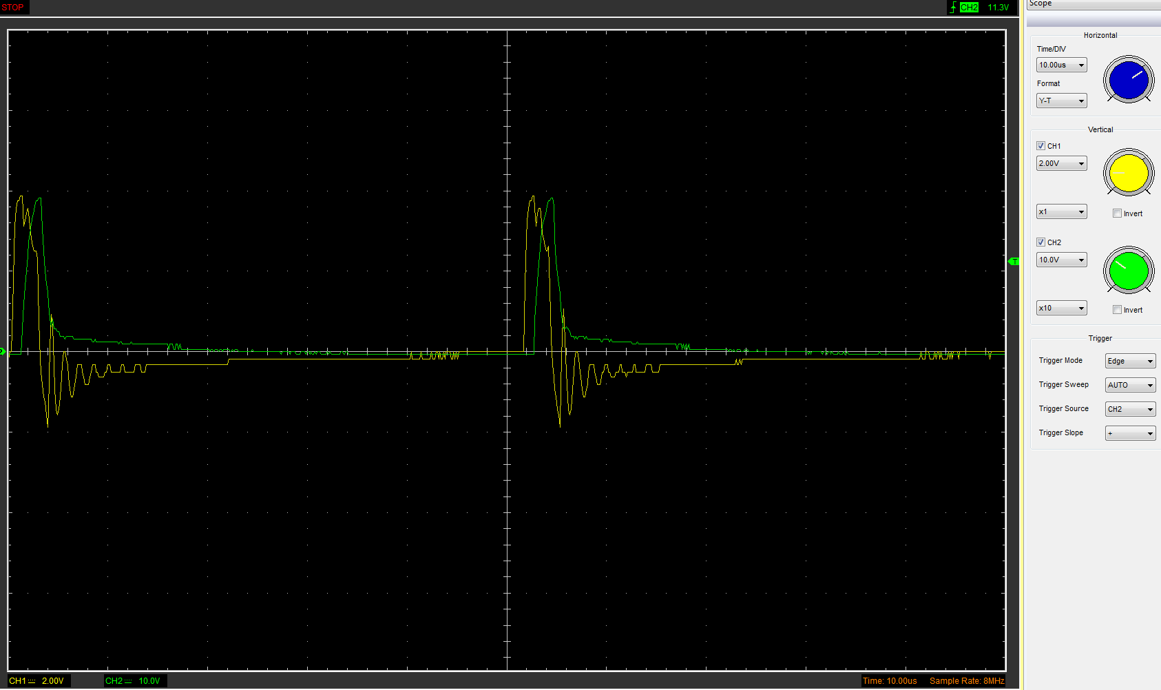

um dem fehler auf die schliche zu kommen hab ich mal ein bisschen
gemessen. dabei ist mir aufgefallen, dass am eingang das 2104 immer nach
dem ausschalten des PWMon bereichs eine kräftige schwinung stattfindet,
die wie ich vermute zu einem halb durchschalten des Mosfet führt.
in gelb ist der IN des 2104 zu gnd abgebildet, in grün das Gate des
mosfets zum source.
ist generell die anstiegs- und abfallszeit am mosfet nicht viel zu hoch
ich hab schon schaltpläne mit einer diode parallel zum gatewiederstand
gesehen, könnte sowas etwas bringen ? bzw muss der wiederstand kleiner ?
oder hab ich vielleicht völlig ungeeignet mosfets gewählt?
die PWM frequenz beträgt etwa 19,5 KHz
bisherigen quelltext kann ich auf anfrage gerne dazu posten
