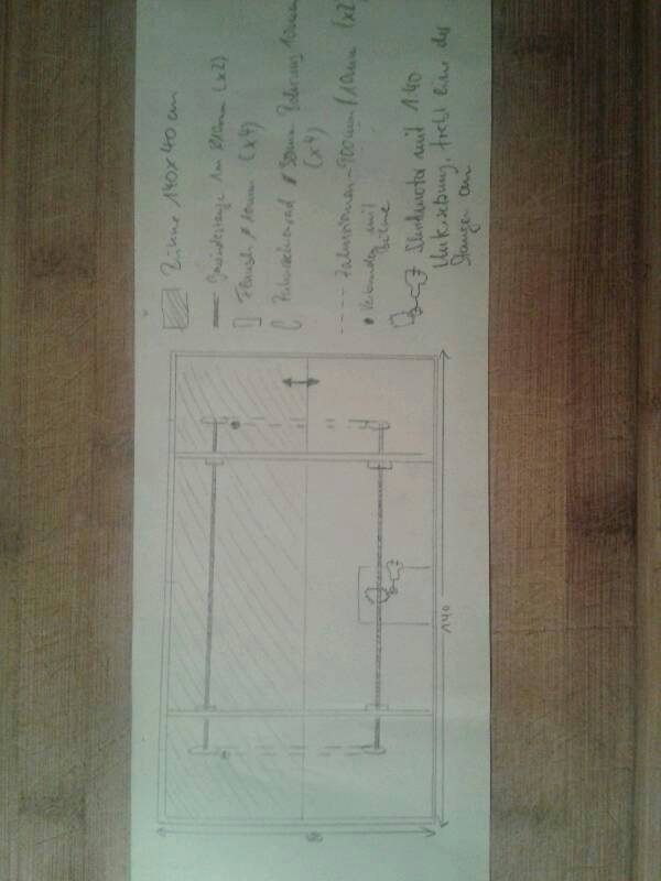

ich möchte eine Schiebebühne 40x140 cm für die Modelleisenbahn bauen,
die mit einem Schrittmotor angetrieben wird. Die Schrittmotosteuerung
wird ein GCA145 verwendet
(http://wiki.rocrail.net/doku.php?id=gca145-de). Ich weiß aber noch
nicht, welche Teile ich für die Übersetzung des Antriebs brauche. Ich
hatte mir folgende Übersetzung vorgestellt:
Der Schrittmotor sitzt mittig unter der Platte und treibt über Zahnräder
mit einer Untersetzung von ca. 1:40 eine 1 Meter lange Welle mit 1 cm
Durchmesser an. Eine weitere Welle ist in 40 cm Abstand parallel dazu
unter der Bühne montiert. An den vier Enden dieser Wellen befinden sich
10mm T5 Zahnriemenräder, so dass man links und rechts je einen passende
Zahnriemen laufen lassen kann. Die Zahnriemen sind je an einer Stelle
von unten mit der Bühne verschraubt, so dass die Bühne über die
Zahnriemen verschoben wird.
Folgende Teile habe ich bei Mädler rausgesucht:
Flanschlager igus igubal EFOM-10 2-Loch-Ausführung Bohrung 10mm
Artikel: 62155110
Zahnriemenrad aus Azetalharz gespritzt Profil T5 28 Zähne für
Riemenbreite 10mm    Artikel: 16252800
PU-Zahnriemen Profil T5 Breite 10mm Wirklänge 900mm Zähnezahl 180 10
T5/900   Artikel: 16265700
Jetzt meine Fragen an die Experten:
Kann mein Vorhaben funktionieren und sind die Teile sinnvoll ausgewählt?
Wo kann ich die benötigten Wellen beziehen, kann ich evtl.
Gewindestangen aus dem Baumarkt nehmen oder braucht es Präzisionsteile?
Und wie befestige ich die Zahnräder und Zahnriemenräder an der Welle?
Vielen Dank vorab und viele Grüße, Andi

Ich halte Gewindestangen aus dem Baumarkt für diese Anwendung
ausreichend.
Zur Befestigung von Riemenscheiben und Lagern : Da diese Gewindestäbe
ein Untermaß haben ( M 10 ist 9,xx mm dick, muss man etwas zaubern.
Mit Tesafilm ein paar Wicklungen drauf, und das Rad sitzt zentrisch.
Die Befestigung erfolgt mit 2 Muttern.
Simpel und Kostengünstig, es braucht auch keine Drehbank usw.
Stell mal eine Skizze der Konstruktion ein.
Grüße Bernd

Hallo und vielen Dank für die Antworten. Werde dann auf Gewindestangen
gehen für die einfache Befestigung.
Anbei eine kleine Skizze (von unten, die zu bewegende Bühne ist
schraffiert)
Wie stark muß ich die Zahnriemen spannen? könnte sich bei hohem Zug die
Stange durchbiegen?
Danke und viele Grüße, Andi

und warum nimmst du nicht die Zahnriemen als Antrieb der Bühne?
Wenn die eh unter der Anlage ist ist das doch das einfachste: 2
parallele Stangen zwischen die 2 Zahnriemen gespannt werden. an diese
befestigst du deine Bühne. Eine der Umlenkwellen treibst du mit dem
Schrittmotor an. Sollte mechanisch keine allzugroße Hürde sein und sehr
einfach im Aufbau.
Das Aufweiten macht man im Idealfall auf ner Drehbank. Aber so genau
mittig muss das wahrscheinlich bei dir nicht sein, da du ja nur sehr
geringe Drehzahlen haben wirst und die Endgenauigkeit sicher auf 2/10
ausreicht. Somit spielt ein erhöhtes Zahnflankenspiel dann auch so gar
keine Rolle.

Danke für Deine Einschätzung, das hatte ich genauso geplant. Und das
Aufbohren von der Alu-Zahnscheibe probiere einfach mal aus, im
schlimmsten Fall sind 5 Euro futsch :) Allerdings: die Bohrung muss 10mm
sein, und der "Steg" der auf einer Seite raus steht, wäre damit komplett
weg (der hat selbst nur einen Durchmesser von 10mm) - ist es
problematisch wenn der weg ist?

einen halben mm aufbohren und sie mit einer Madenschraube an der Welle
fest machen?
Beim Zahnrad der Schnecke habe ich das Problem andersherum: hier ist die
Bohrung 10mm; wie kann das Spiel überbrückt werden, welches das Rad auf
der 8 mm Welle hat? Vielleicht auch mit Madenschrauben von 3 Seiten?
Andi
Gast #4103816
Klabauter schrieb:
> Diese gehen äußerst schwer auf das Eisen, aber mit ein Wenig Klopfen
> würde es schon gehen und sie würden dann direkt fest auf der Welle
> sitzen.
Mach das Teil mit dem Loch doch mal richtig warm, damit sich das Loch
ausdehnt und leicht über die Welle paßt.
Gast #4105524
Das hat geklappt,danke, man muss über den Abschnitt drüber und kann dann
die Scheibe normal verschieben. Beim zu großen Loch werde ich eine
Buchse dazwischen klemmen und das ganze mit Madenschrauben fixieren.
