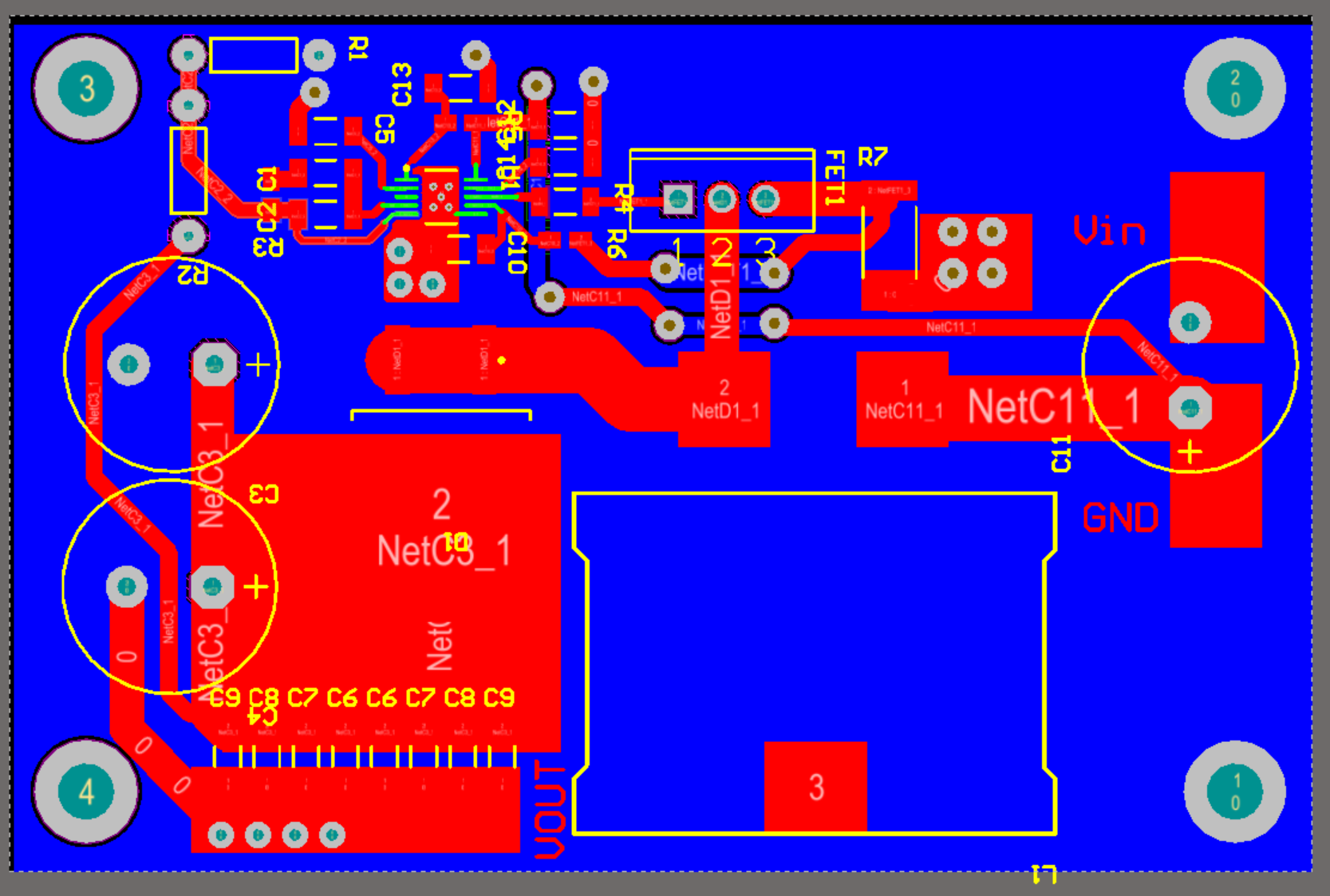

Guten Abend zusammen :)
Ich hab mich an meinen ersten DC DC Wandler mit etwas mehr Power gewagt
und würde jetzt gern eure Meinung dazu hören.

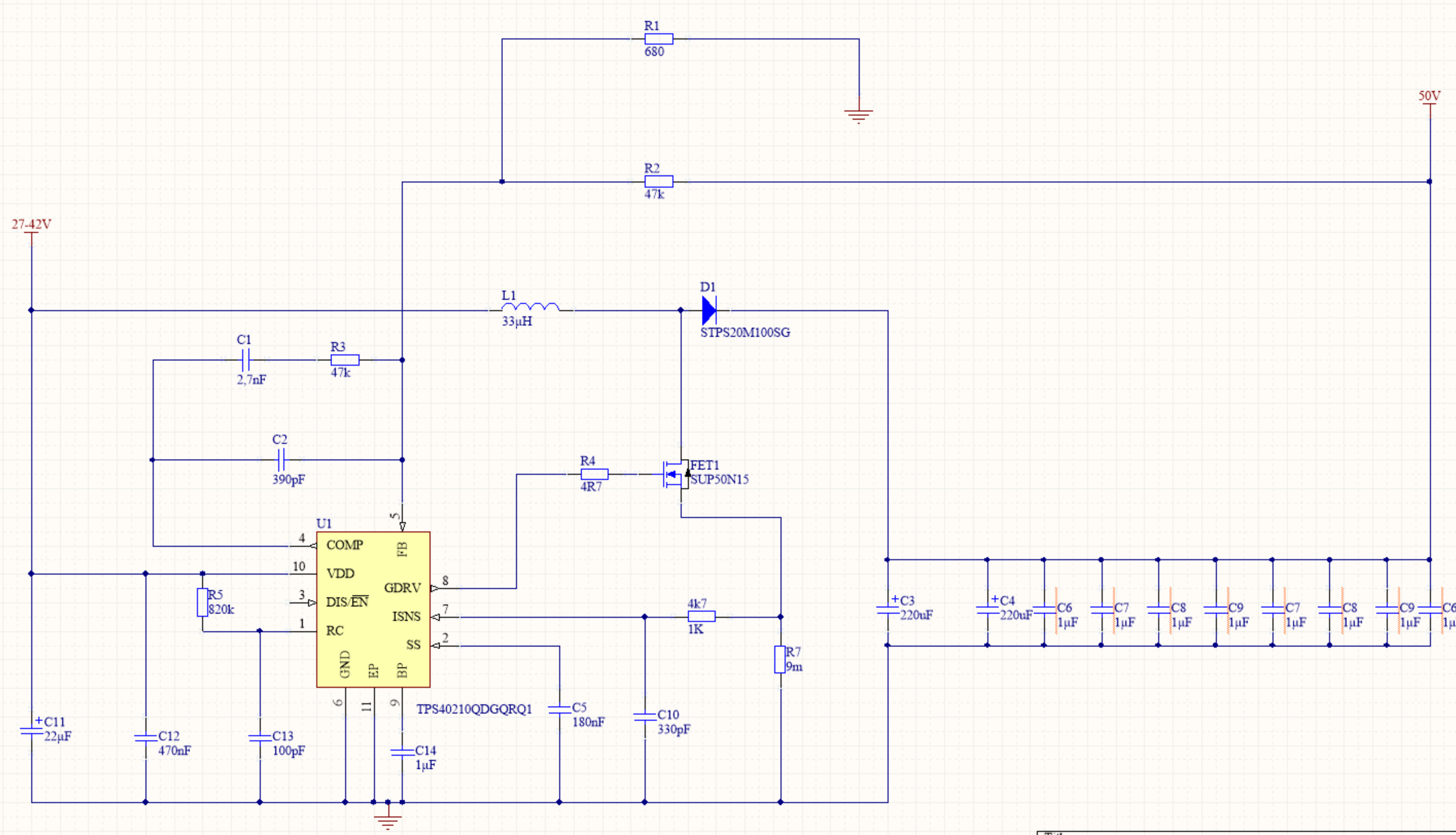

Es geht um einen TPS40210 für 27-42V in -> 50V out. Ausgelegt auf max.
ca. 350W.

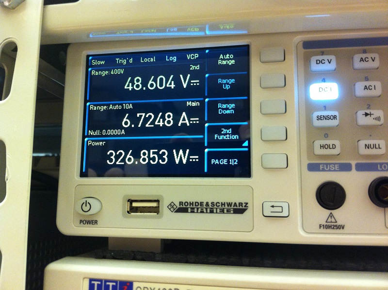

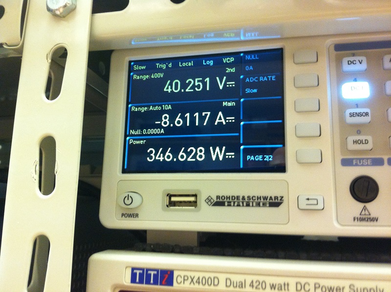

Schaltplan und Layout im Anhang. Grundsätzlich läuft die Sache, in
meinem Test gingen 346W rein und es kamen 326W raus was in etwa 94%
Wirkungsgrad entspricht. TI gab im Webbench einen Wirkungsgrad von 98%
an, dort wurde allerdings auch ein anderer Mosfet verwendet. Ich hatte
den SUP50N15 noch rumliegen und hab somit den verwendet.
Die Ausgangs-C's sind etwas zu klein Dimensioniert, mir waren zum testen
die "dicken" Kerkos mit 10µF und 100V einfach zu teuer. Ripple am
Ausgang beträgt aktuell ca. 1V.

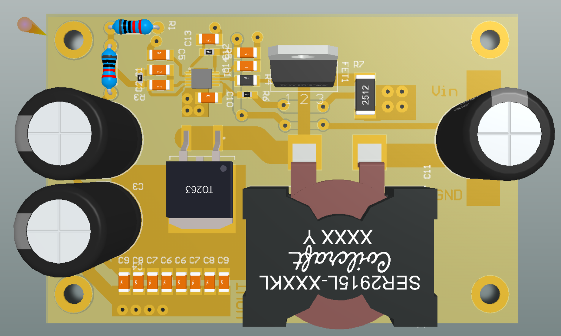

Was haltet ihr von meinem Platinenlayout? Einigermaßen brauchbar oder
soll ichs anders machen?
Danke, Gruß
Mattihas
EDIT: nicht wundern, auf der Platine wurde am Eingang VIN und GND
vertauscht.
