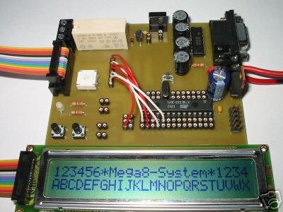

hallo leute
habe gestern meine ersten gehversuche mit dem atmega8 gemacht
bin wohl nen bissel bei den pins verrutscht und nun kann ich nimmer
schreiben
habe den verdacht, dass es an den fuses liegt
jemand nen tip? (siehe anhang --- des hat mir pony prog ausgelesen)
danke im voraus
gruß

Kommt drauf an. Das heißt eigentlich nur, dass PonyProg das so liest.
Der Chip kann immernoch leben. Überprüfe noch einmal genau die
Hardwareverdrahtung. Und dann poste villeicht, was du zuletzt mit dem
Chip gemacht hast. Um Reset abzuschalten musst du schon bewusst in eben
dieses Menu gehen und das Häkchen bei ResetDisable setzen. Und ich kann
mir nicht vorstellen, dass du das gemacht hast.

hab ich natürlich net ;)
folgendes:
habe mir bei ebay nen kleines entwicklungsboard geholt
da sind neben dem sockel gleich so angenehme abnehmer wo man nur kabel
reinstecken muss
naja und ich guck immer schön was ich verschalte
wollte an pb nen lcd anschliesen
nur habe ich net mitbekommen, dass ja der reset pin (1) kein solchen
abnehmer hat
habe also einen pin tiefer angefangen zu zählen :(
naja und nun kann ich nur noch lesen
(anhang: mein board)
