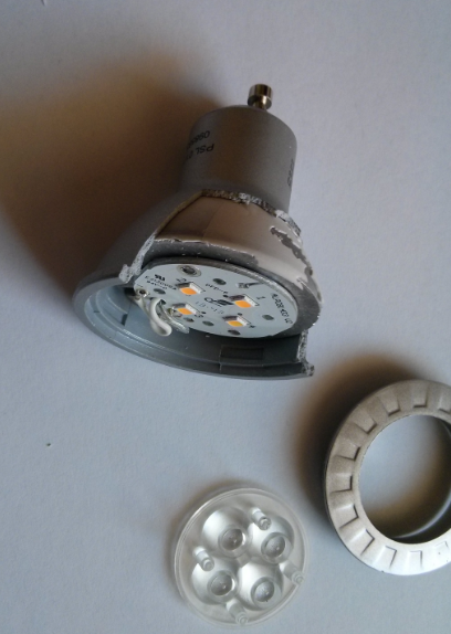

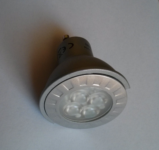

von heinz (Gast)
Es ist Sonntag und ich habe gerade ein paar Minuten Zeit.
Die LED Leuchte tut nicht was sie soll, also leuchtet nicht mehr ;)
1) Sieht nach Alu aus ist aber keins, der Lack fühlt sich wie Metall
beim klopfen merkt man es aber.
2) Die LEDs machen noch einen guten Eindruck, jemand eine Idee was das
für welche sind?
Elektronik folgt sobald dieses Silikon ab ist.

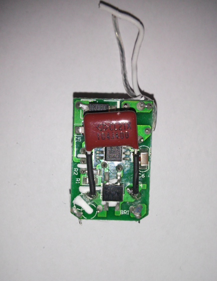

von heinz (Gast)
Ok,
da sind mehr Bauteile drauf als ich dachte. Auf der Rückseite sind noch
Widerstände vorhanden, eine dicke Drossel, Kondensator und Mosfet.
Eigentlich ist die Schaltung recht einfach aufgebaut:
1x MB6S Gleichrichter
1x N-Mosfet max. 600V, 0.4A
1x MP4001 LED Treiber
Ich mache mich mal auf die Suche nach dem R_sens ;)
von Magic S. (magic_smoke)
Schau doch erstmal mit dem Labornetzteil, ob die LEDs noch
funktionieren. Die sterben meistens vor der Elektronik, weil sie für
billig ausreichend Helligkeit mit viel Betriebsstrom gequält werden.
von H.Joachim S. (crazyhorse)
Kann ich so nicht bestätigen, habe schon mehrere wiederbelebt. LEDs
waren immer alle i.O.
von Charly B. (charly)
das mit den LEDs stimmt, hatte auch schon einige defekte
in den Fingern
vlG
Charly
von Jojo S. (Gast)
Meine Stimme auch für defekte Elektronik, konnte einen Strahler durch
selbst gebaute KSQ wiederbeleben.

von Piggeldy (Gast)
Sieht aus wie eine Paulmann-LED.
Davon habe ich zwei Stück in der Lampenmüllkiste gefunden.
Hergestellt 01/14. Weggeworfen 11/15.
Eingelegt in Packungen des Nachfolgemodells, Aufdruck "20000 Stunden."
Man sollte den Rechenlegasthenikern von Paulmann vielleicht mal sagen,
daß 20000 Stunden länger als 22 Monate sind. Nämlich 833 Tage.
Der Käufer hat aber auch nichts gelernt: 1. die Gewährleistung nicht in
Anspruch genommen, 2. nochmal denselben Schrott gekauft.
Die LED tun übrigens.
Müßte der Spannung nach 4x Doppel-LED sein, sie leuchten ab 20, 22 V
herum.
Die Platine ist augenscheinlich und geruchlich in Ordnung, ich tippe auf
Halbleitertod.
