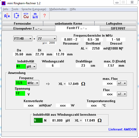

Gast #4091012
Habe mir mal den mini Ringkern-Rechner heruntergeladen und damit einen
Ringkern durchgerechnet der ungefähr den Abmessungen des Originals
entsprincht. (siehe Screenshot)
Habe einen FT 140-77 gewählt, da laut Datenblatt das Material 77 gut für
HF-Ringkerntrafos geeignet sein soll.
Wäre dieser Ringkern geeignet?
(zu finden unter
https://cdn-reichelt.de/documents/datenblatt/B400/Ferritringe.pdf)
Laut dem Programm hätte ich bei 6 Primär Windungen einen XL=17,05Ohm und
somit Wärmeverluste im Lehrlauf von P = U²/R = 12V²/17,049Ohm = 8,44W,
sofern ich das richtig verstehe? oder bin ich da auf dem Holzweg?
Also vielleicht besser 8 Windungen, also lt. Programm XL P = U²/R =
12V²/30,31Ohm = 4,75W?
Sind bei diesen Kombinationen überhaupt Übertragene Leistungen von 250W
möglich?
Michael Bertrandt schrieb:
> So viel wie nötig, das errechnet sich aus dem Spannungszeitfenster (12V
> für 7.5us = 90e-6Vs), der Länge und der Magnetisierung. Die
> Magnetisierung hängt vom Kernmaterial und den Verlusten ab, bei N27 (was
> damals üblich war) ungefähr 400mT (in jeder Richtung, also 800mT
> gesamt).
Kannst du mit die Formel dafür sagen?
Also B = µ*N*I/l kenne ich, aber da käme nichts sinnvolles heraus...
