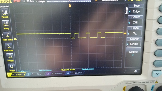

Leider bekomme ich 8 mal was als Anhang dabei ist.
Bei meinem Terminalprogramm kommen bei entsprechender Baudrate "FC FF
FF" bei rum. Ich traue dem aber nicht so ganz da ich es über den RS232
Spare vom STK500 anfahre.
Mein angeschlossenes Display spuckt "||||}}}}" aus. Das entspricht
zumindest den 8 daten die ich auf dem Oszi sehe hat aber nichts mit:
RDY
+CFUN: 1
+CPIN: READY
zu tun.
Ausserdem ging das Geräat anfangs immer wieder mal "online", (Status
lampe blinkt langsam) das tut es seit graumer weile auch nicht mehr.
Hat jemand eine Idee?

Ich glaube es ist tatsächlich einfach kaputt. Letztlich ist es nur mit
Strom versorgt und am TX hängt mein Oszi. Es sendet diese 8 fast
gleichen Zeichen. Das schließt eigentlich jegliche Fehlerquelle aus,
meine ich. :-(

Es ist Wochenende, ich hole den thread mal wieder hervor.
Ich habe narobo.com kontaktiert aber noch keine Antwort bekommen. :-(
Mein Display läuft mit einem GPS Modul einwandfrei, daran wird es wohl
nicht liegen.
Vielleicht weiß jemand was das Problem sein könnte?
