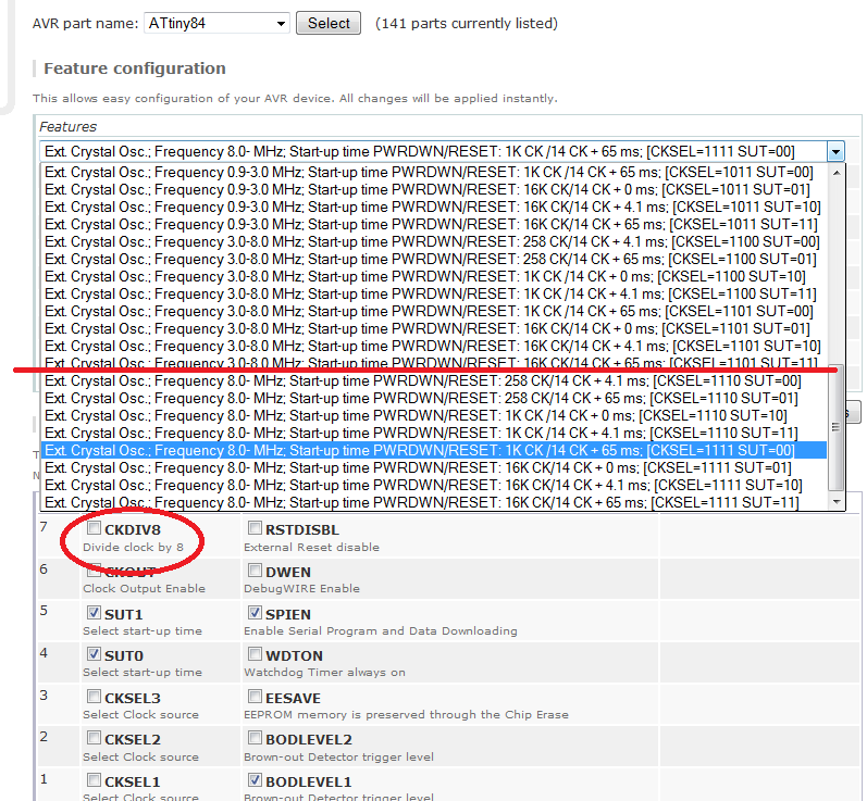

für die Konfiuration als "Arduino" möchte ich für eine Software UART
eine stabile Frequenz haben. Int. Oszillator ergibt immer wieder falsche
Zeichen und mit der Trimmerei wollte ich mich nicht befassen mangels
Messwerkzeugen.
Nur frage ich mich grad: Welches Schweinerl hättens denn gern? Welche
8Mhz Konfiguration für ext. Quarz nimmt man?
Ich schätze mal für einen Infrarotempfang mit einem TSOP mit einem
Carrier von 40khz (25usec) komme ich mit 1 Mhz nicht aus, wenn ich auf
fallende Flanke trigger und dazwischen noch Bitoperationen in einer
Statemachine machen muss.

Wieso 1 MHz? Wenn geringe Stromaufnahme nicht gerade eine sehr wichtige
Eigenschaft ist, kann man doch was Schnelles nehmen, also 18.43 oder
20.00 MHz. Runter kommt man immer per CLKPR.
Gast #4090983
> eigentliche Frage
(Robert Lembkes Frage nach der Farbe?)
Von Vcc= 5.0 V ausgehend: ein schneller Quarz, daraus folgt CKSEL3:1 =
111. Startup-Time ist nach Ihren Bedürfnissen auszuwählen lt. § Clock
System,Crystal Oscillator. CKDIV8 ist nachrangig, kann wie gesagt per
CLKPR überschrieben werden.
Nimm den untersten Eintrag.
