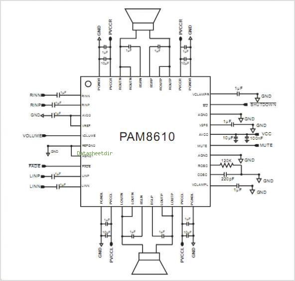

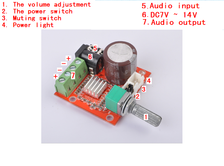

ich habe mir ein Stereo Class-D Verstärkermodul (PAM8610) gekauft für
einen mobilen Lautsprecher und dieser macht störende Geräusche und
rauscht leider.

Könnt ihr mir helfen die genannte Schaltung aufzubauen,
bzw wie sieht diese aus?
Einfach jeweils eine Spule (47 µH) an den positiven Pol und gebrückt der
Kondensator (1µF)?
+ [Spule 47µH] ------ +
  [Kondensator 1µF]
+ [Spule 47µH]------- +
Über eine Antwort würde ich mich sehr freuen.
Tobi
