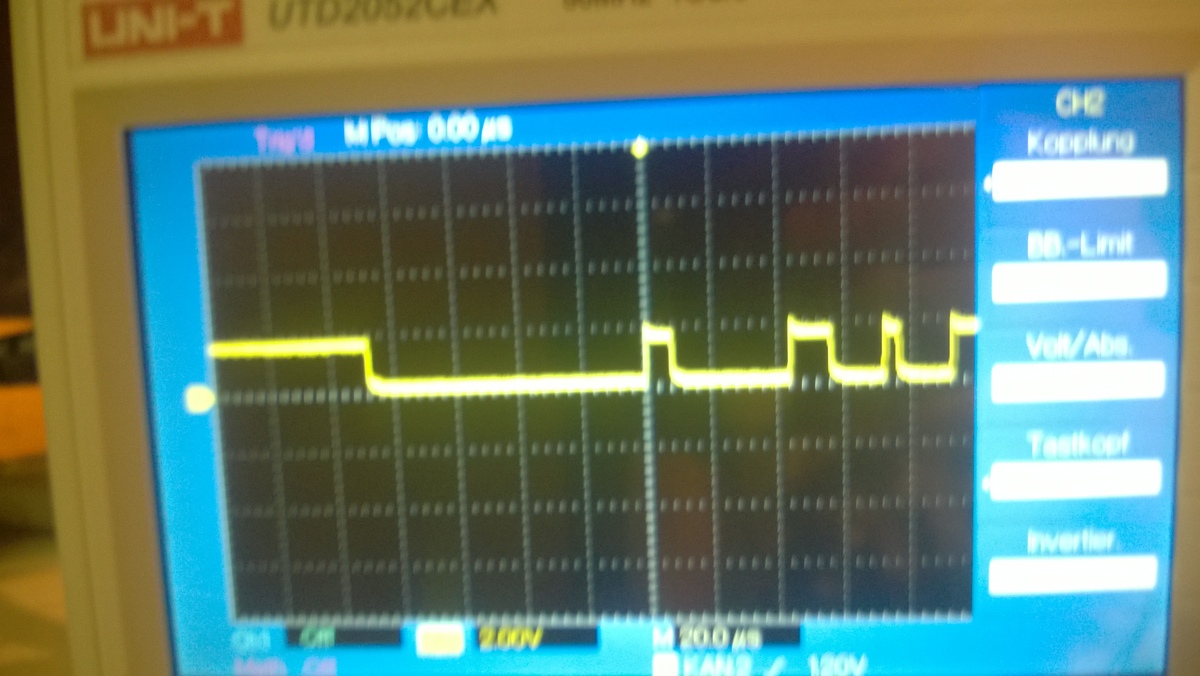

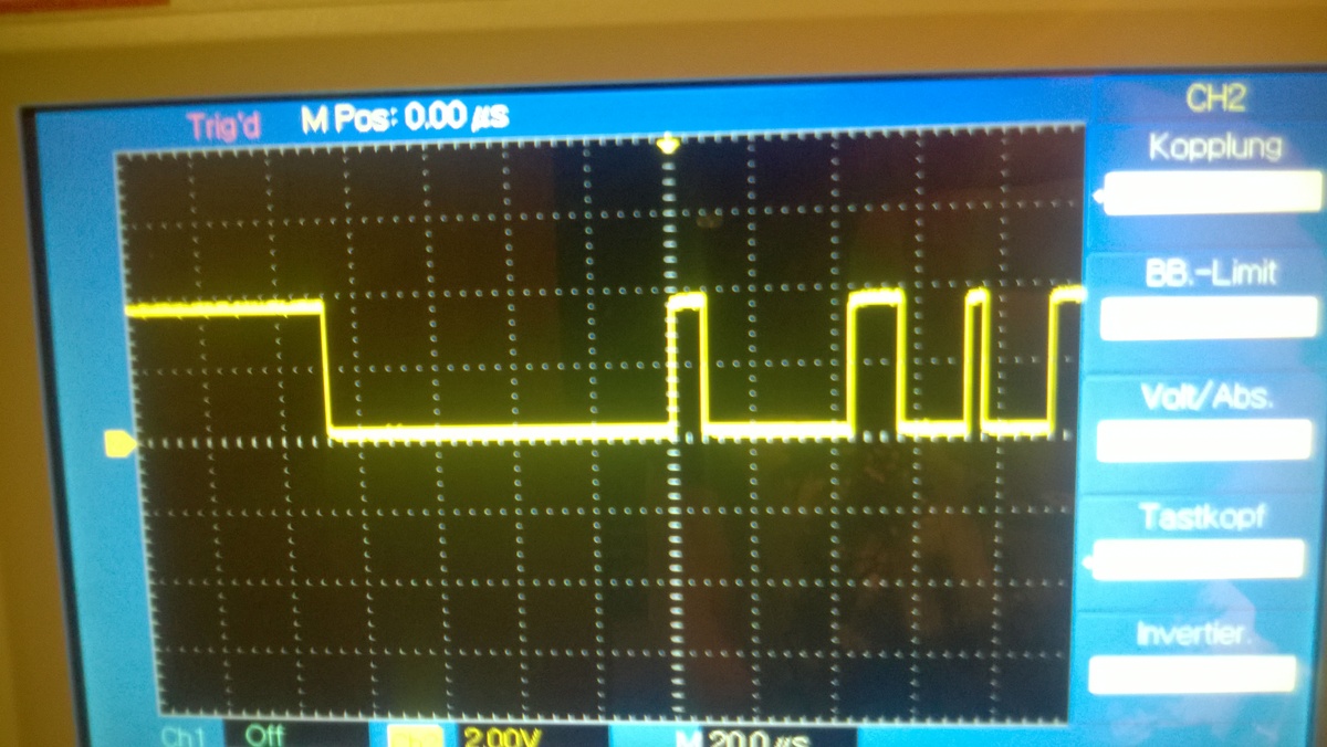

Die Error LED blinkt kontinuierlich -> Kein DMX Signal gefunden. Also
hab ich mal den Oszi drangehängt und das DMX Signal ist sauber
vorhanden(Bild2). Zumindest wenn der Transciever mit Strom versorgt
wurde. Ansonsten wird das DMX Signal stark verzerrt(Bild1). Bevor ich
VCC am 75176B angeschlossen hatte, war es genau anderrum -> ohne
Stromversorgung Sauber und mit Verzerrt. Eine andere Fehlerquelle auser
im Bereich zwischen DMX Bus und Atmega8515 ist ja eigentlich
ausgeschlossen oder? Habe ich vllt. den 75176B gegrillt? Kann ich den
irgendwie durchmessen?
