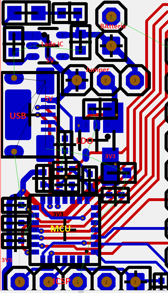

Servus,
ich versuche gerade eine meiner ersten Platine zu routen.
5V werden über USB bereitgestellt von dort auf ein Lade IC über einen
AKKU und weiter auf einen 3V3 LDO. Alternativ könne über einen Jumper
auch direkt die 5V auf den 3V3 LDO gegeben werden.
Von diesem LDO geht die Versorgungsspannung dann an alle Pins die 3V3
benötigen.
Ich habe bis jetzt nur einmal eine 4Lagie Platine geroutet. Dort hatte
ich den Luxus eine eigene Versorgungslage zu haben.
Dies soll eine 2-lagige Platine werden (jedoch nur einseitig bestückt).
Die Versorgungsleitung ab dem 3V3 LDO "STERNFÖRMIG" zu allen 3,3V Pins
zu routen kommt mir sehr unsauber vor. Ich kann mir nicht vorstellen,
dass das ein sauberes Routing ist.
Wie routet man die Versorgungspannung auf einer 2-lagigen Platine.
Gibt es konstruktive Kritik an dem obigen Layout?
Danke sehr

Es geht jetzt erstmal um die Versorgungsleitung, bzw. die 3V3 die ja
über ein Polygon am Ausgang des LDOs den übrigen 3,3V Pins zur Verfügung
gestellt werden. Ich weiss nicht ob man "den Abgriff" der Spannung über
ein Polygon so macht und von da aus "sternförmig" routet. Die noch nicht
gerouteten Leitungen sind alles eher unkritische Signalleitungen.
Mich würde einfach interessieren ob schon gravierende Fehler drin sind,
also ob es besser ist jetzt schon neu anzufangen.

Nochmal ein grober Überblick. Mich würde hauptsächlich interessieren ob
der Spannungspfad so korrekt ist!
Die fehlenden Leitungen sind "nur" noch die Ground Leitungen. Schaltplan
kann ich morgen mal dazu posten. Einfache Kritikpunkte zu
Auffälligkeiten wären hilfreich
Gast #4094565
Laß mal einen DRC drüber laufen.
Leitung (rot) sieht zu dicht am Pad 3 vom Jumper aus.
Stiftleiste viel zu dicht im µC, sowie das 'Hühnerfutter' drum herum.
Weiteres dann, wenn der Schaltplan mit bei ist.
Tipp: Schau dir bei Bedarf mal andere Platinen an. Gute Lernvorlagen zum
Layouten.
Gast #4094796
"nur"?
Das sind die wichtigsten. Falls du keine Multilayer-Platine verwendest
würde ich alles nochmal löschen und von vorne mit GND und VCC anfangen.

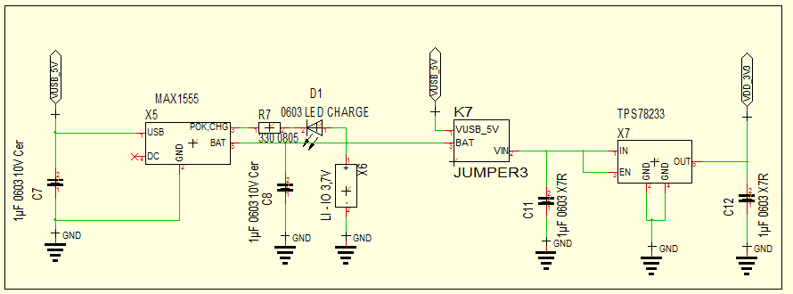

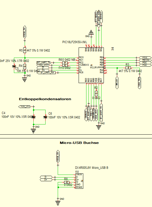

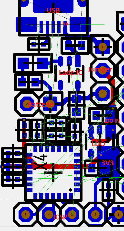

Gast #4094829
vielen Dank für die Kritik.
Im Anhang nochmal der Schaltplan.

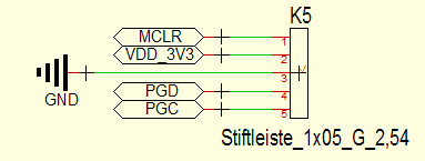

Warum ist die ICSP-Stiftleiste und das Hühnerfutter zu dicht am MCU?
Laut Datenblatt muss sie (bzw. die Leitungen) so nah wie möglich an den
MCU dran. In der 3D - Ansicht liegen die Gehäuse eigentlich auch noch
deutlich auseinander. Die schwarzen Umrandungen geben doch nur
Richtwerte für die maximale Gehäusegrößen an oder nicht?
Rote Leitung zu nah am Jumper Pad sehe ich ein! Danke.
Vermutlich dumme Frage: Was genau ist ein thermal Pad?
Und jetzt das wichtigste:
Ich wollte über den kompletten Top- und den kompletten Bottom-Layer eine
GND-Plane legen.
Danke schon einmal an Alle für die Hilfe.

Gast #4094876
Ich hoffe mal, du läßt fertigen, und machst es nicht selbst.
Strukturen unter 7 mil kosten meistens etwas mehr in der Fertigung.
Machbar ist vieles und noch viel kleineres, da haben Richtwerte keinen
Sinn.
Muß ja mordsgeheim sein, nur Ausschnitte des Plans.
Wenn ich mir die ganzen roten Leiterbahnen ansehe die von unten nach
oben laufen, dann würd ich behaupten: Da ist was ganz schön falsch
plaziert.

#4094900
Die Gefahr, daß du dir damit irgendwelche undefinierten Schleifen
einhandelst ist recht hoch. Die Vorgehensweise: "Ich bastel erstmal alle
Leitungen und mach am Ende ein GND Polygon" geht nur in den seltensten
Fällen wirklich gut. Wenn das Ding später irgendwo eingebaut wird und
einen EMV Test über sich ergehen lassen muss ist die Wahrscheinlichkeit,
daß das schief geht sehr hoch. Wenns nur ne kleine Platine für ein
Bastelprojekt werden soll wird's schon funktionieren.
