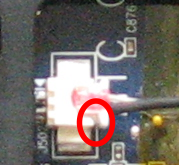

Zerlege gerade ein SAMSUNG Notebook R 700 um es zu entstauben, in der
Hoffnung, daß es dann nicht mehr so heiß wird.
Da sind jedoch 2 Mini- SMD-  Stecker (s. Fotos), die ich nicht abgezogen
bekomme.
Hat jemand eine Idee, wie das geht (Verriegelung/ Trick) ?
Danke.
#4093894
schau wo die Stecker die "Nasen" haben, die gedrückt werden müssen. Der
rote Kleber oder Lack könnte genau auf diese Nasen liegen. Mit einem
dünnen Schlitzschrauber zwischen Kante des Steckers und Buchse entlang
gehen, dies könnte dann beides lösen.
