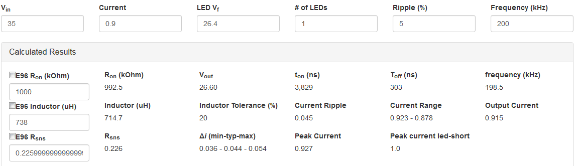

Hab mir vorgenommen eine Zweite Platine zu gestalten. Dieses mal jedoch
möchte ich alles mit 35V betreiben.
Im Anhang ist ein Bild von dem LM3404-Rechner mit meinen eingetragenen
Werten und den entsprechenden Ergebnissen.
Bei 35V Eingangsspannung will ich ca 26,5V Ausgangsspannung mit max.
0.9A erreichen.
Der LED-Strom wird via PWM am DIM eingang reguliert.
Bei einer SW-Frequenz von 200kHz wäre das laut Rechner machtbar mit
einem 1M Ohm Ron-Widerstand und einer Speicherdrossel mit ca 738mH.
Nun meine Fragen:
1. Stimmen die berechnungen bzw. meine eingaben? Ist das so machbar? Das
einzige was ich zu beachten habe ist eigentlich das die tOff zeit nicht
unter 300ns fällt, oder nicht?
2. Wenn ich jetzt den Ausgangsstrom in den Berechnngen senke, dann
steigt die erforderliche Induktivität der Spule. Wieso? Liegt das an der
SW-Frequenz die sich dadurch ändert? Wenn ich jetzt den Strom via PWM
reguliere, wäre dann der selbe effekt zu sehen?
3. Ist solch eine Spule als Speicherdrossel geeignet?
