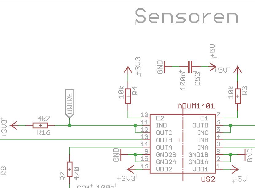

Wie muss der ADUM1401 beschaltet werden, damit man ein ONEWIRE Signal
bidirektional galvanisch trennt?
Leider funktioniert mein Ansatz dazu nicht (siehe Anhang).
MfG
von uwe (Gast)
geht nicht mit nem ADUM1401
von Christian L. (cyan)
Mit ein bischen Zusatzhardware würde es gehen. Siehe z.B.:
http://www.maximintegrated.com/en/app-notes/index.mvp/id/5134
Sinnvoller ist es aber sicher einen ADUM1250/ADUM1251 zu nehmen.
P.S.: Sind das auf beiden Seiten das selbe GND?
von Manuel H. (manu77)
Okay! Besten Dank. Ja das ist die selbe Masse.
von uwe (Gast)
Dann isoliert der ja nicht mehr, als Bidirektionale Levelshifter kannst
du auch sowas benutzen:
http://www.adafruit.com/datasheets/an97055.pdf
http://www.nxp.com/documents/application_note/AN10441.pdf
Wie sieht es mit ESD aus bezüglich der Level-Shifter?
Wird für den professionellen Einsatz ein zusätzlicher ESD-Schutzbaustein
an den Eingängen (vom Sensor) des Shifters benötigt?
