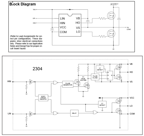

ich durchdenke gerade folgende Frage:
Ist es möglich, einen Half-bridge-gate driver ( IRS2304) mit
nachgeschalteter MOSFET-Endstufe (siehe Bild) ohne bootstrap-Schaltung
derart zu betreiben, dass an den Eingängen des Treibers beliebig lange
Schaltzeiten für HIN oder LIN anstehen dürfen und der entsprechende
MOSFET den Lastanschluß entsprechend zum positiven Versorgungsanschluß
oder nach Masse schaltet (entsprechende Schutzschaltung im Treiber für
Nicht-Gleichzeitiges Einschalten beider MOSFETS vorhanden)?
In einem irf-appnote
(http://www.irf.com/technical-info/appnotes/an-978.pdf) lese ich, dass
man den normalerweise pulsmoduliert anzusteuernden Bootstrap-Teil nur
mit einer isolierten Spannung begegnen kann:
If an isolated supply is connected between VB and VS, the high-side
channel will switch the output (HO) between the positive of this supply
and its ground in accordance with the input command.
Kann man das auch einfacher bewerkstelligen? Z.B., wenn man in VB eine
höhere Spannung als VCC einspeist und VS auf ein entsprechend höheres
Potenzial als 0V (aber beide Potenziale mit Bezug zu den System 0V)
legt?
Mein Ziel ist - wie gesagt - die beiden Treibereingänge mit beliebig
langen Schaltzeiten steuern zu dürfen.
