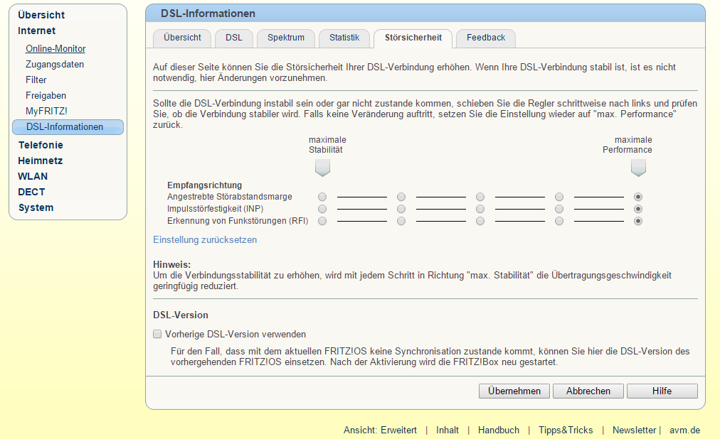

#4096640
In deinem Keller hängt ein APL, Anschlusspunkt Linientechnik. Wenn links
das Kabel der T-Com reingeht und rechts deins raus, dann darfst du auf
der rechten Seite des Klemmbretts rumfummeln. Auf der linken nicht!
Ich hab allerdings keine Ahnung ob du tatsächlich solche Drosseln
einbauen darfst... du hast eine Fritze, hast du gesagt?
Tu folgendes:
- auf's Webinterface der Fritze gehen und unten rechts die Ansicht auf
"Erweitert" stellen (da müsste "Ansicht: Standard" stehen)
- auf Menü "Internet" gehen
- auf Submenü "DSL-Information" gehen
- auf Reiter "Störsicherheit" gehen
- alle Schieber ganz nach links
Siehe angehängtes Bild. Nur bei dir sollten die Schieber nach links,
anders als bei mir. ;)
Das sollte erst mal reichen.
Ich hatte 2010 dieselben Probleme mit einem Anschluss von Alice und dann
O2 (haben ja Alice übernommen). Versprochen waren 16000, es kamen 11000
tagsüber an und 7000-8000 abends. Abends gab es mehrere Resyncs,
teilweise konnte ich die Uhr danach stellen. So ist zum Beispiel JEDEN
Abend um 21:13 der Sync zusammengebrochen. ;)
Ich musste etwas die Technische Hotline nerven, aber sowohl Alice wie
auch O2 haben beim DSLAM meine Max-Datenrate runtergestellt auf 6,5
Mbit/s, und damit war die Leitung stabil!
Ruf doch einfach an und frag, ob sie die maximale Syncrate des DSLAMs
runterstellen können.
