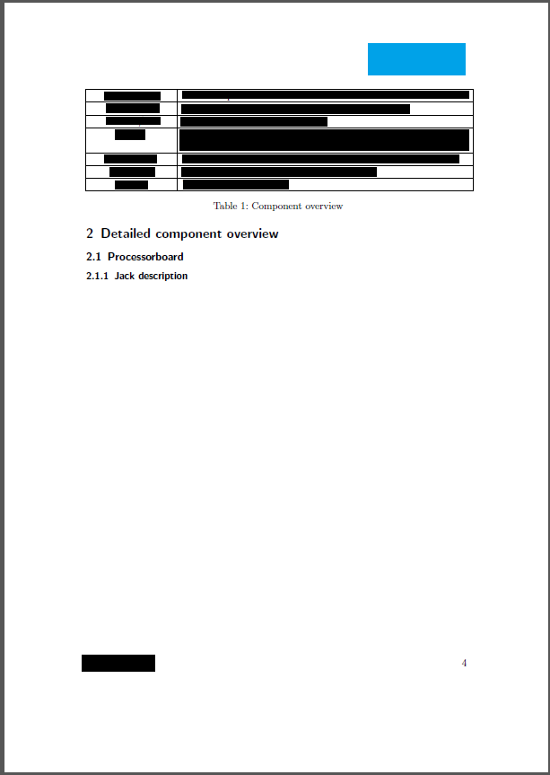

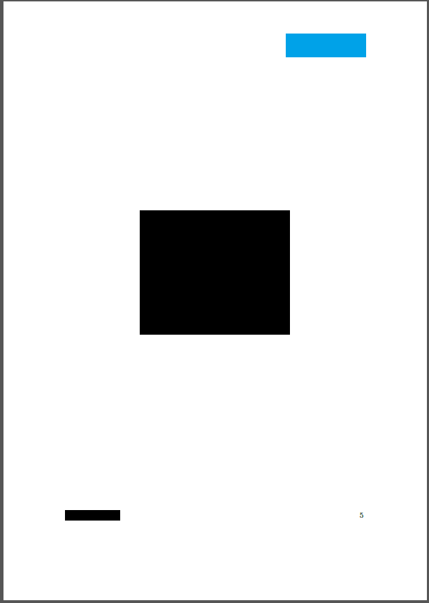

Guten Tag,
ich werde gerade mit LaTeX verrückt.
Ich habe folgenden code:
  \section{Detailed component overview}
  \label{sec:detailed-overview}
  \subsection{Processorboard}
  \begin{figure}[htbp]
    \centering
    \includegraphics[width=0.5\textwidth]{processorboard}
  \end{figure}
  \subsubsection{Jack description}
  \label{sec:jack-description-processorboard}
Die Tabelle, die man im Bild noch dadrüber sieht, ist ein longtable.
Ich möchte, das er zuerst die Überschriften "Detailed component
overview" und "Processorboard" darstellt, dann soll das Bild folgen (auf
der gleichen Seite). AUf der nächsten Seite (oder auch auf der gleichen,
HINTER dem Bild aufjedenfall) soll dann bitte die subsubsection "Jack
description" folgten." Nur - wie im Anhang zu sehen - funktioniert das
nicht.

Kann mir jemand sagen was ich falsch mache? Mir fehlt zur Zeit auch der
Anhaltspunkt um das ganze erfolgsversprechend Google vor die Füße zu
schmeißen.
Bitte entschuldigt die blöden Zensurbalken, aber das geht leider nicht
anders. Ich hoffe, das Problem wird trotzdem deutlich.
Gast #4096481
Was soll das denn...?
Schau dir mal die Optionen von figure an.
Versuch mal:
\begin{figure}[h!]
Oder gleich:
\usepackage{float}
\begin{figure}[H]
OP #4096492
Vielen Dank.
Das ist jetzt wohl das gleiche Verhalten von mir was ich bei manchen
Arduino-Programmierern kritisch sehe: Dinge zusammenkopieren und hoffen
das es funktioniert und aufgeschmissen sein wenn man was falsch kopiert.
Vielen Dank für deine schnelle Hilfe, beide Varianten funktionieren
super.
