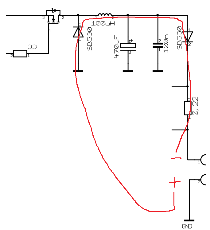

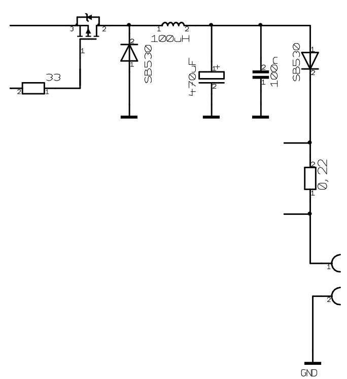

Hallo!
Ich suche grad nach einer Lösung einen Verpolschutz für mein Ladegerät
zu realisieren. Das Ladegerät nutzt einen Step-Down-Regler als
"Endstufe", so wie im Anhang zu sehen. Der 0.22R-Widerstand dient als
Strommessshunt und die Diode davor sollte eigentlich als Rückfluss- bzw.
Verpolschutz dienen. Allerdings funktioniert der Verpolschutz nicht, da
im Falle des verpolt-angeschlossenen Akkus ein Kurzschlussstrom über den
Shunt-erste Diode-Induktivität-zweite Diode fließt.
Gibt es eine Möglichkeit dies zu verhindern? Mir fällt nur die
Möglichkeit einer Sicherung ein, die bei Verpolung durchbrennt!
Das muss doch auch eleganter gehen, wie machen das die professionellen
Ladegerätehersteller?
Danke und Grüße, Nico
OP #4098223
Ein Relais das den Akku trennt solange keine Spannung anliegt wäre auch
noch eine Idee.
Kann man das auch per N-Kanal-Mosfet in der Masseleitung vom Akku
realisieren?
edit: das geht ja nicht da dann der Massebezug fehlt!

#4098354
Hallo Nico,
wie hoch ist die Akku-Spannung? Evtl. geht ein simpler P-Kanal MOSFET in
der Akku+ Leitung, mit S zum Lader, G auf Masse, D zum Akku. Wenn der
Akku richtig rum drankommt, geht S über die Body-Diode auf (fast)
Akkuspannung, Vgs negativ -> FET leitet.
Akku falsch rum: FET sperrt, G und S liegen auf Masse-Potential, D ist
-Akkuspannung. Der Lader darf in dem Fall aber auch keine positive
Spannung erzeugen, sonst wird der FET doch eingeschaltet!
OP #4098575
Hallo Thomas,
die maximale Ausgangsspannung/Akkuspannung beträgt 20V.
Der Schutz mit dem P-Kanal-Mosfet hört sich gut an, er begrenzt mir aber
auch die untere Grenze meiner Ausgangsspannung. Um den Mosfet zum leiten
zu bringen braucht man typischerweise 2-4V Ugs, was dann auch die
Minimalspannung des Ladegeräts wäre. Dann würden einzelne NiMH-Zellen
schon rausfallen, leider.
Gast #4098639
Ok, dann vielleicht doch ein N-Kanal FET in der Masse-Leitung, dessen
Gate aktiv vom Controller auf high gezogen wird, wenn der Akku richtig
gepolt angeschlossen ist. Wo das Problem mit dem fehlenden Masse-Bezug
liegt, sehe ich grad nicht...?
Gast #4098722
Wenn der FET ausgeschaltet ist und der Akku richtig angesteckt wird,
liegt nur die Body-Diode zusätzlich in der Masse-Leitung -> Du misst
also Akkuspannung minus ca. 0,7V. Das sollte reichen, damit das
Ladegerät den Akku erkennt.
Ist der Akku verpolt, ist es so, als wenn kein Akku angeschlossen wäre.
Das Ladegerät darf auch hier den FET natürlich nicht einschalten!
Beim Laden bleibt der FET natürlich leitend, um die Akkuspannung präzise
zu messen.
Wenn Du auch einen verpolt angesteckten Akuu erkennen willst, könntest
Du ja noch einen Widerstand über den FET schalten, dann gibts's auch
eine negative Spannung am (+)Anschluss, ohne zu viel Strom.
OP #4098750
Aber die Bodydiode liegt in Sperrichtung!
edit: ich dachte ich kann die Spannung nicht messen weil die Bodydiode
in Sperrichtung liegt, aber irgendiwe scheint das zu funktionieren!
#4098840
Ich würde am positiven Anschluss des Akkus ein klassisches Relais
einbauen.
Das wird abgeschaltet, sobald kein Akku dran ist (wenige ms) und erst
wieder eingeschaltet, wenn der Controller des Ladegeräts eine positive
Spannung (Akku) erkennt. So machen es iirc auch die Ladegeräte, die
einen verpolten Akku erkennen können.
