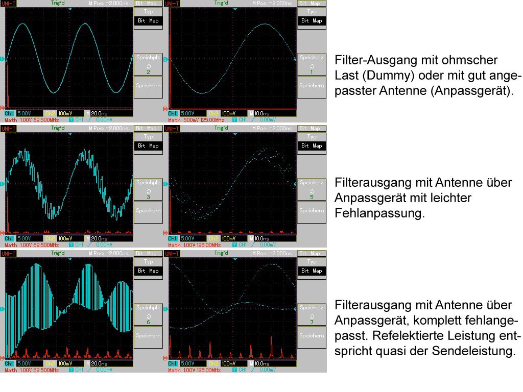

Aus Neugierde habe ich die Werte weiter verändert und war dann bei 4W,
was mir seltsam vor kam. Auch der PA-Transistor wurde echt heiß. Ich
habe darauf hin ein Antennen-Anpassgerät zwischen Sender und Dummy
eingeschleift. Schon bei geringen Blindanteilen (Xc und Xl) wurde das
Ausgangssignal stark verzerrt, so, als würde der Filter selbst
schwingen.
Also habe ich die zweite Modifikation rückgängig gemacht. Verzerrungen
treten jetzt erst auf, wenn größere Blincanteile auftreten.

- Sind die Oszillogramme OK? Meiner Meinung nach ja, weil durch die
zunehmende Fehlanpassung die rücklaufende HF für Intermodulation im
Filter sorgt.

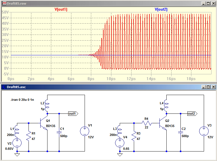

Es könnte sein, dass die PA zum Schwingen neigt, wenn sich die
Eingangsseite des Pi-Filters nicht wie vorgesehen verhält. Befindet sich
an der Basis des Transistors auch ein Schwingkreis? Dann mal einen
Widerstand 22-47 in die Basisleitung einschleifen.

Mmhmm. Also das Oszi sagt, es ist alles fein und auch das durchscannen
der Frequenz bis 30MHz weist auf keine Abstrahlung auf Oberwellen hin.

Hallo Zazzle
Die PA schwingt, falls die Beschaltung am Kollektor und an der Basis die
selbe Frequenz zuläßt. Der Transistor dreht das Signal um 180°. Falls
nun bei irgendeiner Frequenz der Schwingkreis am Kollektor das Signal um
weiter 180° dreht und der Transistor durch die Miller-Kapazität koppelt,
gehts los.
Wird die PA nicht angesteuert, liegen an der Basis Null Volt und die
Schwingung stoppt. Beim Senden wird regelmäßig der Bereich um 0,6-0,7V
durchschritten, was die parasitäre Schwingung erneut startet. Diese
Frequenz ist nicht konstant, sondern hängt vom Arbeitspunkt des
Transistors ab. Zusätzlich bilden sich sicherlich Mischprodukte aus der
ansteuernden Frequenz und der parasitären.
Ein Widerstand nach GND funktioniert nicht, es schwingt selbst bei 10
Ohm noch. Abhilfe schafft meist ein Widerstand in der Basisleitung. Die
Wirkung ist doppelt: Der Basis-Schwingkreis wird bedämpft und die
Kopplung zwischen Kollektor und Basis-Schwingkreis wird gestört.
Gruß, Bernd

Und vor allem: Spektrum des Ausgangssignals ansehen. (Schneller
Oszi mit tauglicher FFT.)
Oberwellen sind "ortsfest"; Selbsterregung wandert (zumindest
ist das bei Kleinsignal-Stufen so --> Handempfindlichkeit).

Meinetwegen kann man von falscher Neutralisation sprechen. Gemeint ist
wohl eher, dass in der PA die Schwingbedingung (Verstärkung >=1 und
phasengleiche Rückkopplung) bei Anliegen eienr komplexen Laste erfüllt
ist. Das ist eine Frage der Schaltungsauslegung und des Aufbaus.
Kurzum, man braucht die Schaltung, irgendwelche esoterischen
Wellen-von-hinten-nach-vorne-und-phasenverschoben-verstärkt-Theorien
helfen dem Threadopener zu einer praktischen Lösung nicht weiter.

#4102349
Kelvin Klein schrieb:
> Um die Vorgänge in der PA zu beschreiben brauche ich also keinerlei
> Wellenbetrachtung, da ich mit konzentrierten Bauelementen wie
> Widerständen, Kondensatoren, Spulen und Spannungs- und Stromquellen und
> ihren Parametern rechnen kann...
Sehr schlau bemerkt. Es ging jedoch auch um die Filterung, in der zum
Beispiel elektromagnetische Energie eine Laufrichtung aufweist, ähnlich
wie in einer Verzögerungsleitung.
http://de.wikipedia.org/wiki/Verz%C3%B6gerungsleitung
Damit kann ich auf eine Fehlerspannung/Energie am Ausgang der PA
hinweisen, die in einer "guten" PA nur als Verlustleistung verbraten
wird, bei einer unzureichenden Neutralisation jedoch verschiedene
schädliche Wirkungen haben kann, je nach Schaltung.
Das ist auch bestimmt keine "esoterische Welle-von-hinten-nach-vorne",
sondern ein konkretes Problem in Verstärkerschaltungen bei denen der
Signalfluss eigenwillige Wege durch fehlerhafte Neutralisation gehen
kann.
Dazu sagt Dir Kirchhoff gar nichts.
Wenn ich Neutralisation sage, meine ich Neutralisation, und es ist auch
ein gebräuchlicher technischer Begriff.
