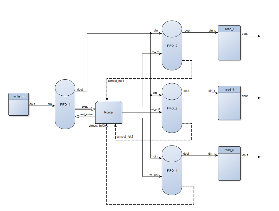

Hallo Leute ich habe mit VHDl eine Schaltung entwickelt.
Eine Datenquelle generiert Daten und sendet diese zunächst an einen
Puffer. Ein Router entscheidet nun welche Daten von diesen Puffer an die
weiteren Puffer gelangen. von dort aus gelangen die Daten dann an die
Empfänger. Jedes einzelne Modul wird mit dem selben globalen Taktsignal
betrieben (kann man im bild nicht sehen) ich hatte die sende-und lese
Bandbreite in der Testbench durch einen Prozess definiert.

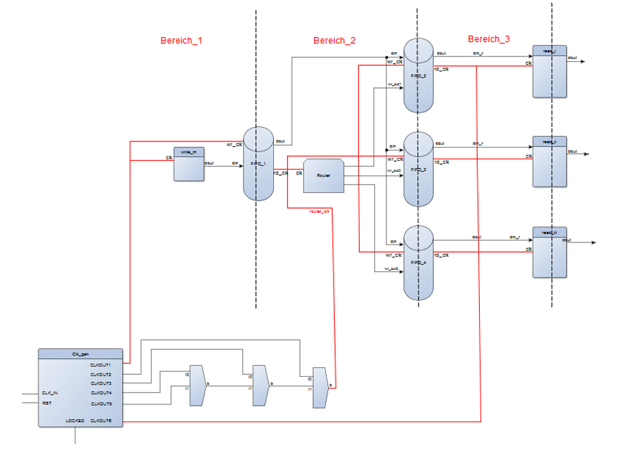

Nun hatte ich die Aufgabe die Schaltung in drei Taktdomänen zu
unterteilen. und diese drei Bereiche mit verschiedenen Taktraten zu
betreiben, was ich auch gemacht habe (zweites Bild). Ich verstehe aber
den Sinn da hinter nicht. Wo ist der Vorteil verschiedene Taktdomänen in
einer schaltung einzubauen, die die Aufgabe hat Datenpakte vom Sender
über ein Puffersystem an ein Empfängersystem zu senden. Bei welchen
Schaltungen werden Taktdomönen im allgemeinen benutzt?

Normalerweise ist nicht das einbauen das problem sondern das vermeiden.
http://chipdesignmag.com/images/articles/11/2news_Fig1.gif
FPGA's verbinden oft verschiedenen Bussysteme/Datenquellen die jeweils
ihren eigenen Taktgenerator haben, Video-Displays sind da  eine häufige
Anwendung.
Wenn die Module mit den gleichen takt wie bei dir laufen ist das
natürlich irrietierend. Da kann man nur raten. Vielleicht sollen
einzelne Module zwecks stromsparen abgeschaltet werden, vielleicht
sollen später Module auf einem seperaten Takt laufen. Oder man bereitet
partielle Rekonfiguration vor, die Module sollen ohne Neustart des
Systems ersetzt werden. Oder das design wird später auf mehrere
FPGA's/IC's aufgeteilt die jeweils mit einem Takt laufen.
