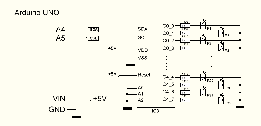

Guten Tag, Ich hab ein Problem mit der Ansteuerung vom PCA9505
Ich hab keine Ahnung wo der Fehler liegt, wäre cool wenn mir jemand von
euch weiterhelfen könnte.
Der Schaltplan ist im Anhang
IC3 in der Zeichnung ist PCA9505
mein Arduino sketch:
//Arduino UNO  I2C BUS
//A4 = SDA
//A5 = SCL
#include "Wire.h"
void setup()
////// Setup von PCA9505
  Wire.begin();
  Wire.beginTransmission(0x20);
  Wire.write(0x18); // IODIRA register
  Wire.write(0x00); // set all of port A to outputs
  Wire.endTransmission();
void loop ()
  Wire.begin(0x20);
  Wire.write(0x08); // GPIOA
  Wire.write(0x55); // set port A low
  delay(200);

I²C ist ein Bus, der mit Open Collector-Ausgängen angesteuert wird.
Deinen Busleitungen fehlen die Pullup-Widerstände.
Zur Dimensionierung siehe z.B.
http://www.nxp.com/documents/user_manual/UM10204.pdf, Kapitel 7.1
Grüße
Stefan

oh ja, ich hab die vergessen in dem Schaltplan einzuzeichnen,
ich habe 1,6k Widerstände als Pull-UP eingebaut wie es im Datenblatt
steht. (Datetnblatt PCA9505 S. 19)
Ich hab auf den ausgängen ohne Ansteuerung ein Dauerhaftes HIGH Signal
den OE ich auf GND und INT n.c.
