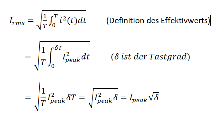

von Achim S. (Gast)
Wolfgang schrieb:
> Bei einer ohmschen Last, betrieben mit PWM an konstanter
> Versorgungsspannung sollte der Unterschied eher zu vernachlässigen sein
unter den Bedingungen gilt:
Effektivwert = I_peak * Wurzel(Tastgrad)
Gleichanteil (d.h. mittlerer Strom) = I_Peak * Tastgrad
Wenn einem der Faktor Wurzel(Tastgrad) zwischen beidem nicht stört, dann
kann man das vernachlässigen (sonst besser nicht ;-)

von Achim S. (Gast)
Bist du der TO - dein Beitrag klingt so, aber dein Name klingt anders.
Du misst den mittleren Strom. Jetzt kommt es darauf an, welche der
sonstigen Größen (Spannung, Widerstand, Tastgrad) bekannt sind.
Den Tastgrad kennst du wohl, da der µC den einstellt. Damit kannst du
z.B. den Effektivwert berechnen. Tastgrad und mittlerer Strom reichen
aber nicht aus, um die Leistung zu bestimmen (wenn sowohl Widerstand als
auch Spannung variieren können).

von Wolfgang (Gast)
Woher beziehst du diese Info?
Während der On-Zeit fließt der Strom I_0 = U / R, d.h. die momentane
Leistung beträgt I_0*U, während der Off-Zeit ist die Leistung 0. Die
mittlere Leistung ist also
P = I_0 * U * Tastgrad
oder der Effektivstrom
I_eff = P / U = I_0 * Tastgrad
Wo zauberst du da eine Wurzel her?
von Achim S. (Gast)
Wolfgang schrieb:
> I_eff = P / U
das stimmt für Gleichstrom, aber nicht für beliebige Kurvenformen (hier
z.B. ist es falsch).
Für die Rechnung braucht man 10 s (einfach die Definition des
Effiktivwerts nachrechen). Um es dann hier als Formel einzutippen
braucht man eine Viertel Stunde (ich zumindest schaffe es nicht
schneller ;-)
Deshalb hänge die die Rechnung lieber als Bild an, mit dem Formeleditor
gehts wenigstens ein bisschen schneller.
von Achim S. (Gast)
richtig interpretiert stimmt an der ohmschen Last übrigens auch deine
Formel (man muss aber für U ebenfalls den korrekten Effektivwert
nehmen). Und das führt dann ebenfalls zum Ergebnis mit Wurzel:
Wolfgang schrieb:
> I_eff = P / U
I_eff * U_eff = I_peak * wurzel(delta)  U_peak  wurzel(delta) =
I_peak*U_peak*delta = P
