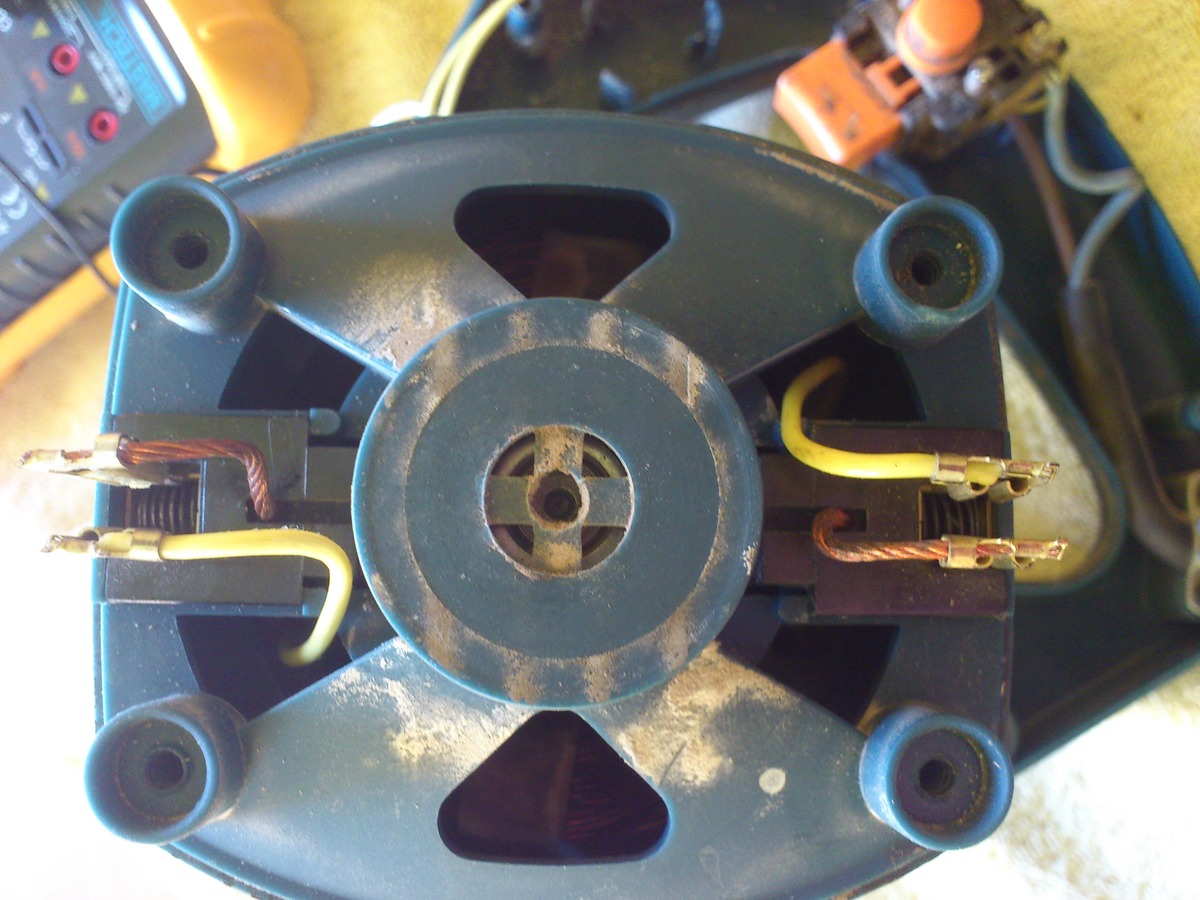

Das Bild im Anhang zeigt die Draufsicht aufs Motorgehäuse, weiter
bekomme ich den leider nicht auseinander. Die gelben Kabel führen oben
auf beiden Seiten jeweils über die kupferfarbenen Kabel zu
Kohleschleifkontakten.
Die anderen Enden der gelben Kabel sind mit den beiden Netzleitungen
verbunden. Über das drehbare Kupferteil (unter der Abdeckung) an dem die
Schleifkontakte sitzen scheinen die linke und rechte Hälfte leitend
verbunden zu sein, was den Kurzschluss erklären würde?
Hat vielleicht jemand eine Idee wie ich den Fehler finden könnte, bzw.
weiß wie genau der Motor überhaupt funktionieren sollte?
Der Schalter ist nicht das Problem, bleibt wohl nur das Kondensatorpaket
(3 Kondensatoren) oder die Motorwicklungen?

Wenn man das Bild sieht sehen die Kohlen noch ziemlich gut aus
(Kohleanschluss ist noch ganz 'aussen'.
In der Explosionszeichnung siehst du Bauteil 140. Das ist der
Entstörkondensator. Die kriegen über die Jahre gerne mal einen Schluss.
Dann hast du den Kurzschluss.
2. Möglichkeit wäre ein partieller Wicklungsschluss in der Stator oder
Ankerwicklung. Aber dann würde man das eigentlich sehen oder riechen.
Versuche mal ob sie ohne den Kondensator läuft, und wenn ja besorge dir
einen neuen Kondensator.
