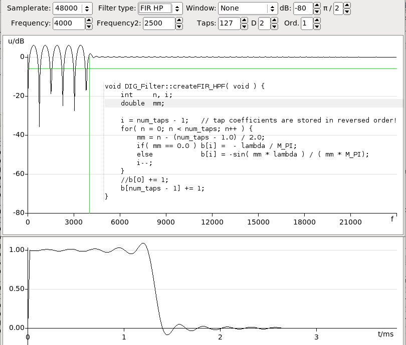

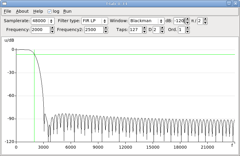

Ich versuche seit einiger Zeit, mich in die DSP Welt einzuarbeiten. Da
ich Dinge, die ich auch sehen kann, besser begreife, habe ich mir ein
Tool zur grafischen Darstellung gebastelt. Im Frequenzbereich klappt das
auch halbwegs. Dazu muss ich noch sagen, das die Kurven nicht berechnet
werden, sondern quasi gemessen werden.
Aber jetzt wollte ich auch mal die Sprungantworten einiger
Standardfilter darstellen und habe damit Probleme. Bei einem Hochpass
weichen die Darstellungen recht deutlich von den Sollkurven, wie man sie
in der Literatur findet, ab. Zuerst dachte ich es liegt vielleicht
daran, das ich zumindest kurzzeitig die Nyquist Bedingung verletze, da
ich mein Filter aus dem Stand mit Einzen vollpumpe. Aber auch wenn ich
den Sprunganstieg auf mehrere Samples verteile, ändert das eigentlich
nichts.
Kann mir jemand sagen, was ich falsch mache oder worauf ich achten muss?

OP #4099373
> Ich geh mal davon aus, dass das Eingangssignal bei t=0 auf 1 Volt
> springt?
Genau. Aber auch wenn es erst beim 2. Sample passiert, ändert es nichts.
> Wie sieht denn dein Code dazu aus?
Du willst jetzt hoffentlich nicht alle Module sehen? Also der
eigentliche Filter Code sollte grundsätzlich funktionieren, wie das neue
Bild im Frequenzbereich zeigt. Allerdings muss ich zugeben, das die
Filterkoeffizienten etwas ungenau sind. Die Summe ist nicht Null, was
man dann auch an der fehlerhaften Ruhelage sieht.
Der eigentliche Filtercode für mehrere Typen sieht so aus:
//      filter single values
double DIG_Filter::filters( double in ) {
    int it;     // tap (reg) index
    int ib;     // b coefficient index
    double  sum;
    inbuf[ix++] = in;       // store input and advance index to oldest sample
    if( ix >= num_taps )    // buffer is a circular buffer
        ix = 0;
    sum = 0.0;
    it = ix;
    for( ib = 0; ib < num_taps; ib++ ) {
        sum += b[ib] * inbuf[it++];
        if( it == num_taps )
            it = 0;
    return sum;
Die eigentliche "Messung" passiert hier:
void MainWindow::View_Step( void ) {
    int     max_steps;
    int     i;
    double  mag;
    double  i_val;
    double  i_step;
    double  step_width;
    double  step_val;
    double  scale_end;
    if( !filter )
        return;     // no filter active
    max_steps = scope->width();
    step_width = 1000.0 / sample_rate;
    i_step = 2.0 / sample_rate;
    scope->clear();
    scope->refresh();
    scale_end = step_width * max_steps / 4;
    // set up the display scaling
    scope->scale( 4, 0, scale_end, "4.0", "t/ms", -1.0, 1.0, "3.2", "u" );
    step_val = 0;
22
    i_val = 0.0;
23
    filter->reset(); // clear the filter buffer
24
    for( i = 0; i < max_steps; i++ ) {
25
        mag = filter->filters( i_val );
26
        scope->plot( step_val, mag );
27
        step_val += step_width;
28
        if( i == 0 )
29
            i_val = 1.0;
30
31
Wolltest Du das sehen?

Die Impulsantwort haengt halt stark vom Verfahren ab, mit dem die
Koeffizientzen berechnet werden.
Durch die "Vorgeschichte" kriegt dein Hochpass ein "schoenes"
Phasenverhalten, d.h. ziemlich konstante Gruppenlaufzeit.
Gruss
WK

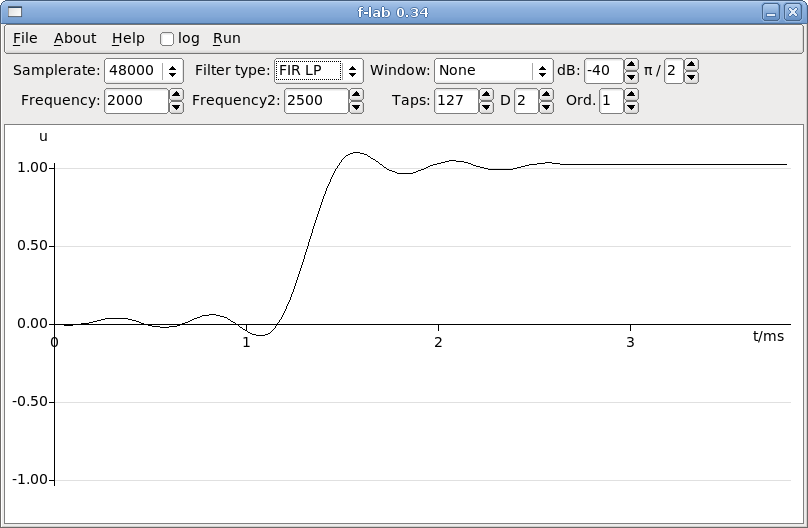

Ach so, ich dachte du redest von einem Hochpass erster Ordnung.
Hast du denn schon einen funktionierenden Tiefpass? Falls da das
erwartete Ausgangssignal rauskommt, kannst du diesen nehmen, dann ist
Eingangssignal-(Ausgang vom Tiefpass) = Ausgang vom Hochpass. Ansonsten
kannst du ja mal ausprobieren wie die Impulsantwort aussieht.

Das sieht so aus als ob's ein Filter nach der "least squares" Methode
ist.
Das hat halt diesen Ripple im Durchlass- und Sperrbereich, besonders im
Uebergang. Dafuer eben konstante Gruppenlaufzeit.

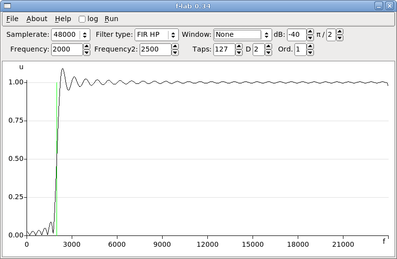

OP #4099425
Ups, das geht jetzt aber schneller als ich schreiben kann.
Ja, und da sehe ich keine Probleme (siehe Anhang).
> Deein geplotteter Frequenzgang, ist das die Fouriertransformierte deines
Ausgangssignals oder wie hast du den berechnet?
Also wie anfangs angedeutet, die Kurven sind nicht berechnet, nur die
Filter Parameter, die Kurven kommen dadurch zustande, das ich
entsprechende Signale in die Filter schicke und dann sehe was hinten
rauskommt. Im Frequenzbereich gibt es da einige Probleme wegen
ungünstiger Phasenlage des Oszillators, der ja wegen der starren
Phasenkopplung bei bestimmten Verhältnissen der Messfrequenz zur
Abtastfrequenz niemals den gesuchten Maximalwert ergibt, aber dieses
Problem sollte im Zeitbereich nicht auftreten.

Gast #4099451
Also im Anhang sehe ich den Frequenzgang eines mehr oder weniger
funktionierenden Tiefpasses. Aber der Frequenzgang deines Hochpass ist
doch auch richtig. Nur die Sprungantwort dazu stimmt nicht. Deshalb hätt
mich die Sprungantwort vom Tiefpass im Zeitbereich interessiert.
Ich verstehe nicht, was ein Oszillator damit zu tun haben soll und wo
der Unterschied zwischen der Messfrequenz und der Abtastfrequenz sein
soll.
OP #4099678
Also welche Berechnungsmethode ich verwendet habe, kann ich jetzt nicht
genau sagen, aber etliches habe ich von http://www.iowahills.com/
übernommen. Bei den Fensterfuktionen weiss ich das genau.
> Deshalb hätt mich die Sprungantwort vom Tiefpass im Zeitbereich interessiert.
Siehe Anhang.

Gast #4100111
Manfred M. schrieb:
> Siehe Anhang.
Das sieht nach der richtigen Sprungantwort eines idealen Tiefpass aus.
Nämlich das Integral der SI-Funktion über der Zeit.
Und wie ich schon vorher schrieb: Eingangssignal-(Ausgangssignal
Tiefpass)=Ausgangssignal Hochpass.
In diesem Fall eine Spiegelung des Signals bei 0,5 V. D.h., wenn dir
nichts besseres einfällt, kannst du deinen Hochpass aus deinem Tiefpass
bauen, da der richtig funktioniert.

Anderer Vorschlag:
Du nimmst die Sprungantwort des Tiefpasses, also TP_sr_01.png.
Die spiegelst du an der Zeitachse, also so, dass sie nicht mehr gegen
+1, sondern gegen -1 geht. Dann isses immernoch ein Tiefpass. Aber einer
mit "Verstaerkung" von -1. Zu dieser Sprungantwort addierst du einen
zeitlich verzoegerten "Einheitssprung", der so ungefaehr bei t=1.25ms
losspringt. Dann hast du die Sprungantwort des Hochpasses, die euch
nicht so dolle gefaellt.

OP #4100436
Ich habe inzwischen die ursprüngliche Quelle wiedergefunden:
http://www.cardinalpeak.com/blog?p=1841 Welche Methode da verwendet
wird, steht da nicht. Aber das wesentliche ist wohl dies:
Filter::Filter(filterType filt_t, int num_taps, double Fs, double Fx)
    m_lambda = M_PI * Fx / (Fs/2);
    init();
    if( m_filt_t == LPF ) designLPF();
    else if( m_filt_t == HPF ) designHPF();
    else ECODE(-5);
    return;
void
Filter::designHPF()
    int n;
    double mm;
    for(n = 0; n < m_num_taps; n++){
        mm = n - (m_num_taps - 1.0) / 2.0;
        if( mm == 0.0 ) m_taps[n] = 1.0 - m_lambda / M_PI;
22
        else m_taps[n] = -sin( mm * m_lambda ) / (mm * M_PI);
23
24
    return;
25
> Outch! Das ist viel zu kompliziert und viel zu ungenau (man muss auf
> einen eingeschwungenen Zustand warten, der theoretisch nie existiert).
> Für sowas gibts die Fourier-Transformation.
Ich bin ja auf diesem Gebiet kein Profi und ausserdem wollte ich etwas
haben, was mir das tatsächliche Verhalten Zeigt, also auch die
Auswirkungen von ungenauen Koeffizienten.
Und das mit dem eingeschwungenen Zustand ist kein Thema, denn FIR Filter
sind immer endlich, da es keine Rückkopplung gibt. Man kann das auf dem
ersten Bild auch gerade noch erkennen. Die Überschwinger hören bei
2.65ms plötzlich auf. Das ist ziemlich genau die Länge des Filters
(1000ms*127tabs/48000).
Aber diese Überschwinger habe ich noch nirgends woanders gesehen.
> Hier gibt es zwar einen Sprung aber eben zeitverzögert.
Ich bin mir nicht sicher, aber ich glaube diese Verzögerung gibt es bei
allen FIR Filtern.

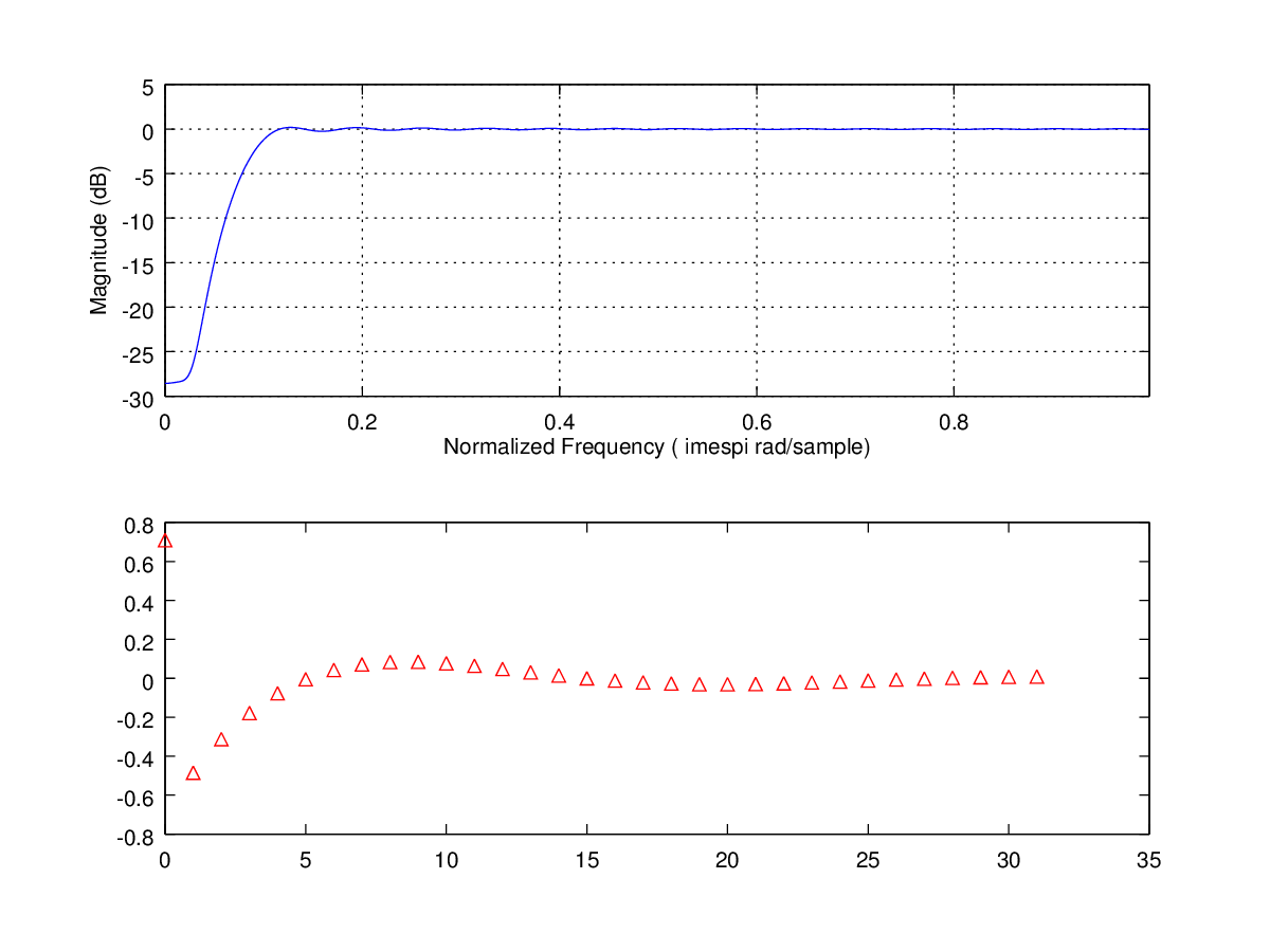

Fuer das angepappte Bild hab' ich die Impulsantwort eines Butterworth 4.
Ordnung einfach mal nach 32 Takten abgeschnitten; dann sieht man oben
den Frequenzgang; die Sperrdaempfung ist recht schlecht geworden
dadurch, es gibt bisschen Ripple im Durchlass und unten die
Impulsantwort; und da ploppt sofort der erste Koeffizient
hoch...jippiee...

OP #4100754
> @Manfred: Schau dir mal den in der mitte liegenden FIR-Koeffizienten an.
> Einer oder zwei davon müssten stark aus der Reihe der anderen fallen.
Also da kann ich jetzt keinerlei Abnormitäten erkennen. Der mittlere
Wert ist  0.916666667 und die umliegenden Werte sind alle negativ aber
symmetrisch zur Mitte.
@C Programmierer: Der erste Veränderungsvorschlag führt dazu, das dass
Filter zu einem Tiefpass wird, dessen Sprungantwort um die x-Achse
gespiegelt ist. Sieht auch komisch aus.
Der zweite Vorschlag sieht noch schlimmer aus. Das System scheint wild
hin- und her zu schwingen. Aber mit etwas gutem Willen könnte man auch
hier einen Tiefpass als Grundsystem vermuten.
Nach allem was ich jetzt gelesen habe, muss die Verzögerung bei FIR
Filtern sein, damit sie kausal sind. Das war auch nicht mein Problem.
Mich irritierten vielmehr die Überschwinger in der Sprungantwort und
dass die Höhe der Maxima zu niedrig erscheint.

OP #4101283
> Dies ist aber nicht die Sprungantwort eines idealen HP.
Ja, die Sprungantwort sieht so aus, wie du sie zuvor beschrieben hast.
Aber ich habe keine Ahnung was das für ein Gebilde ist. Im angehängten
Bild habe ich auch mal meinen Code eingeblendet.
Der sieht etwas anders aus, da man bei Verwendung eines Ringpuffers für
die Eingangsdaten die Koeffizienten eigentlich in umgekehrter
Reihenfolge speichern muss, was aber nur zum Tragen kommt, wenn diese
nicht symmetrisch sind.
Aber dieser Versuch hat mir zu einer neuen Erkenntnis verholfen. Diese
Filter haben grundsätzlich Riples, und zwar:
 Ripleanzahl = halbe_Abtastfrequenz / Tabs
Und genau die Anzahl Riples, die in den HP Sperrbereich fallen, scheinen
in der Sprungantwort durchzuschlagen.
