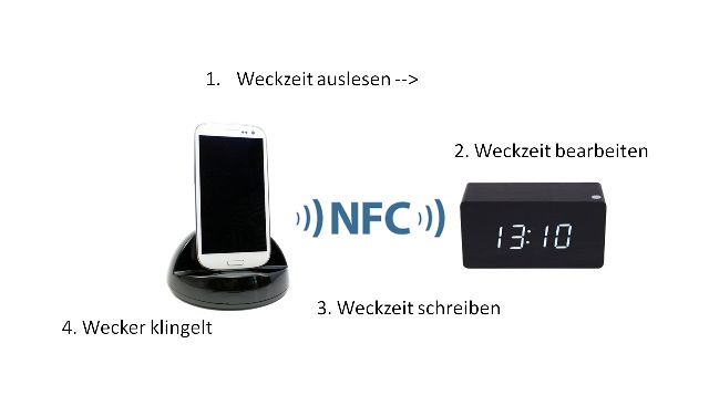

Hallo zusammen
In meinem Kopf herrscht seit geraumer Zeit eine Idee. Nämlich ein
Android Wecker den man analog stellen kann.
Ich will die Weckzeit des Smartphone physisch mit einem Incrementalgeber
verändern und so diesen neu stellen. Zusätzlich dazu soll eine RGB Lampe
hochdimmen beim klingeln. Die Daten sollen via NFC übertragen werden,
wenn ich das Smartphone in die Dokingstation stecke.
(Ein Bild der Idee ist im Anhang)
Das ganze soll mit diesem Chip funktionieren:
www.regnerischernachmittag.wordpress.com/2014/05/20/st-m24sr-low-cost-nf
c-tag-mit-i2c-schnittstelle/
Das würde das Smartphone die Weckzeit in den Tag schreiben. Dieser wird
per i2c ausgelesen (wenn nötig verändert) und wieder in den Chip
geschrieben. So das dass Smartphone die neue Zeit wieder einlesen kann.
Kann das funktionieren?
Was denkt ihr darüber?
(Ja ich weiss, Bluetooth wäre so viel einfacher.. aber ich finde es
nicht so spannend ;P)

Gehen geht fast alles.
Das klingt für mich so, dass du vor hast, dir eine eigene WeckkerApp zu
schreiben?
Schon mal ne App geschrieben?
Ich mache seit ein paar Wochen mit Qt und dem Qt Creator mittels
Crosscompiling auf meinem Handy rum.
Es scheint von Qt eine NFC Bib zu geben.
http://doc.qt.io/qt-5/nfc-examples.html

ja, das geht natürlich. der m24sr ist für solche einfachen aufgaben eine
prima low-cost lösung. für aufwendigere anwendungen (card emulation)
solltest du dann allerdings ein pn53x nehmen.
