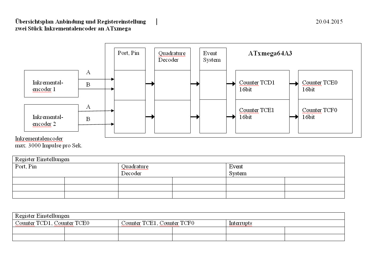

kenne mich mit den normalen ATmegas einigermaßen aus.
Nun möchte ich in einem neuen Projekt einen ATxmega einsetzen.
Da das Neuland für mich ist bräuchte ich eure Hilfe.
Habe eine Skizze gezeichnet was ich gerne mit dem ATxmega umsetzen
möchte.
Quadrature Decoder, Event System und jeweils zwei 16 Bit Zähler
hintereinander die dann einen 32 Bit Zähler ergeben.
Das ganze sollte die CPU wenig belasten. Die beiden zum Einsatz
kommenden optischen Inkrementalencoder prellen nicht.
Des weiteren die Register Einstellungen. Denke das wird kompliziert.
Kennt jemand hierzu so eine Art „ATxmega wizard“ für die Register?
Es braucht kein C-Code rauszukommen. Daß als Ergebnis die richtige
Einstellung für die Register angezeigt wir, würde genügen.
Kann englische Datenblätter lesen und verstehen doch eine gute deutsche
Literatur ist mir alle mal lieber.
Kennt jemand eine gute ATxmega Beschreibung auf deutsch?
Schaut mal bitte drüber und sagt mir ob das so gehen kann.
Danke
    Mathias
Das kommt natürlich auf die (bisher geheime) maximale Zählrate an - ich
gehe mal davon aus, dass es sich bei 32 bit Zählern um
Positionserfassung handelt und nicht um manuelle Eingaben. Bei hohen
Zählraten (=Verfahrgeschwindigkeiten) ist es nicht sinnvoll oder
unmöglich, die Dekodierung als Software zwischen I/O-Pin und Zähler zu
realisieren, dann brauchtst du einen Prozessor mit eingebautem Dekoder
oder du schaltest einen solchen in Logik davor.
Bei 1 µ Auflösung und 1 m/s Geschwindigkeit ergeben sich schon 1 MHz,
das sind beides keine ungewöhnlichen Werte. 2 Mio Events pro Sekunde
sind aber schon recht anspruchsvoll.
Georg
OP #4099744
Habe im Übersichtsplan 3000 Impulse pro Sek. eingetragen. Also pro A/B
Signal.
Mehr wird's wahrscheinlich nicht werden. Ein recht verträglicher Wert.
Zunächst werden zwei WPS-1250-MK46 eingesetzt.
http://www.micro-epsilon.com/download/products/_displacement/dax--wireSENSOR-MK46--en-us.html
Vielleicht später ersetzt durch welche mit höherer Auflösung.
Und nein es ist keine Hausaufgabe, bin dafür ein bißchen zu alt ;-)
Mathias
OP #4099859
Mir geht es in erster Linie darum, ob das wie in der Skizze gezeichnet
so funktionieren wird.
Oder wie muß ich es ändern, daß es funktioniert.
Wenn bestätigt wird, daß es so klappt werde ich zuerst eine Platine
machen.
Während die Platine gefertigt wird habe ich Zeit mich mit den Registern
und anderen Softwaredingen zu befassen.
Erst wenn die Platine fertig bestückt vor mir liegt beginnt der
praktische Teil der Software.
Mathias
