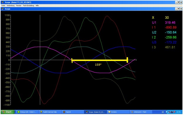

Ich hab hier mit einem netzanalysator eine Messung an den klemmen eines
synchrongenerstors gemessen . Im Anhang sieht man die Spannungs und
stromverläufe. Grafisch kann man erkennen, dass der winkel zwischen I1
und U1 159° beträgt. Das messgerät hat mir ein Pf c von 0.938 angezeigt.
Also arccos (0.938) entspricht ungefähr 160°. Aber das stimmt doch nicht
mit den kurven überein, da Die spannung voreilt oder sehe ich das falsch
? Die formel lautet ja  0.938= P/S=cos (phi). Also stimmt der berechnete
phasenwinkel mot dem graphen überein aber was ich nicht verstehe ist,
dass die soannung voreilt. Könnte mir jemand weiterhelfen ?
