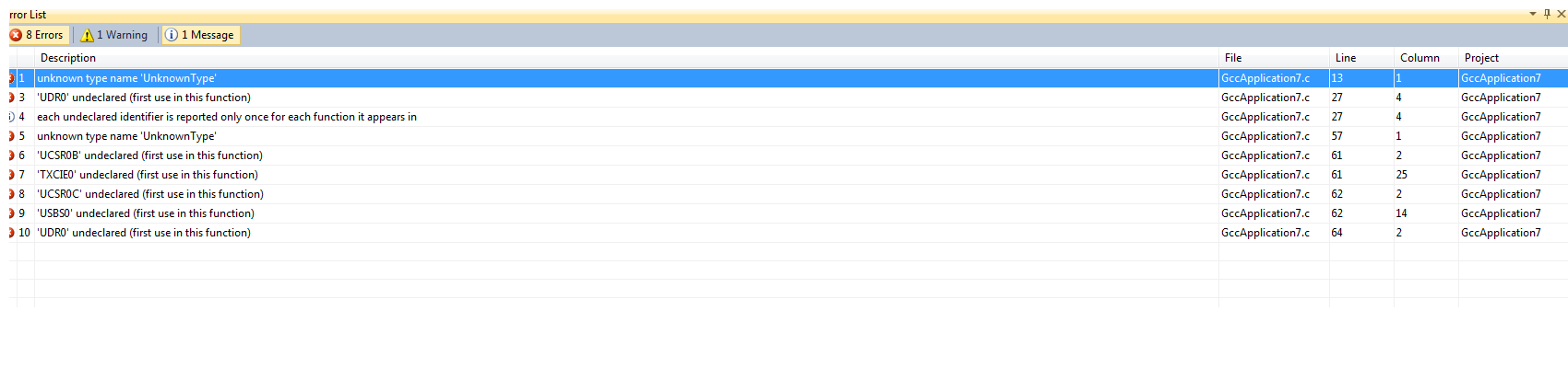

ich habe ein Problem mit einem DMX Sendecode von Radig Ulrich. Kann mir
jemand sagen woher diese Fehler kommen?

Gast #4100505
>mhhhh....Ich habe atmega8 angegeben das müsste doch richtig sein oder?
>Weiß einer von euch welcher Controller das noch sein könnte??
ATMega88. Der ATMega8 zB. hat kein UDR0, aber ein UDR.
Das gleiche für die anderen Fehlermeldungen.
Gast #4100537
>Bei UBRR0 kann ich die null nicht weg machen. Ist es
>richtig das da UBRRH hinkommt?
Das musst du durch UBRRL und UBRRH ersetzen.
Das Lowbyte der Baudrate in UBRRL und das Highbyte
in UBRRH.
