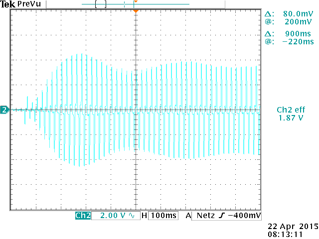

Mein Problem:
1)Wenn ich die Sprungantwort bei großen Zündwickeln (kleiner Strome,
Spannung ) erhalte ich einen ziemlichen Überschwinger, wenn ich mit der
errechneten Proportionalverstärkung arbeite. Bei größeren Strömen ist
der Überschwinger zwar auch da, aber halt geringer.
2)  Übergebe ich die erforderlichen Werte alle richtig?

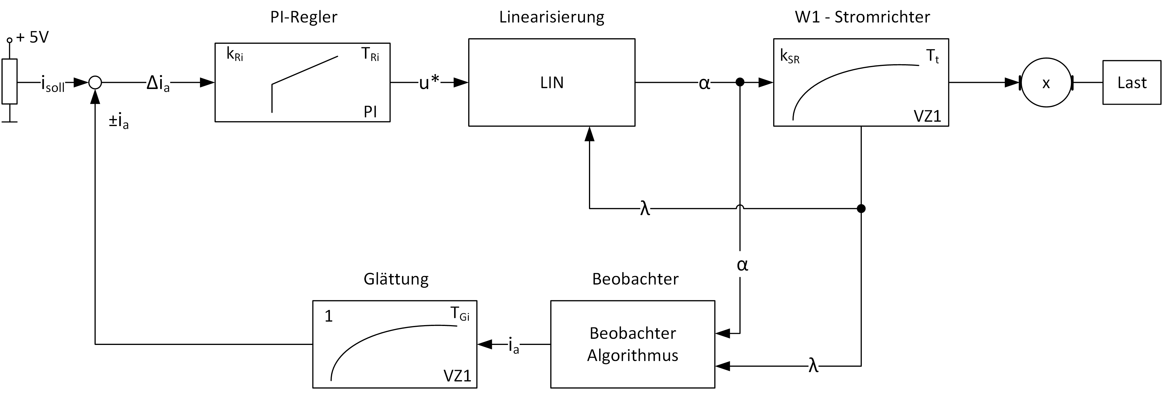

Den PI Regler habe ich als Datei angehängt, ebenso wie ein Strukturbild
des Systems. Ich hoffe einer von euch kann was damit anfangen und hat
einen goldenen Tip für mich.

Gewöhnungsbedürftiges Bildchen.
Was soll der Block 'LIN' sein sowie die coole Bezeichnung Beobachter.
Ein Regelungstechniker könnte dabei Krise bekommen.
Wie schon oben erwähnt wurde, sollte zumindest ein grobes Modell von der
Strecke gebildet werden. Durch Eingangssprüngen kann man die Strecke
evtl. als PT1-Glied identifizieren.

Ich dachte das währe klar geworden. Ja es handelt sich um eine PT1 / VZ1
Strecke.
