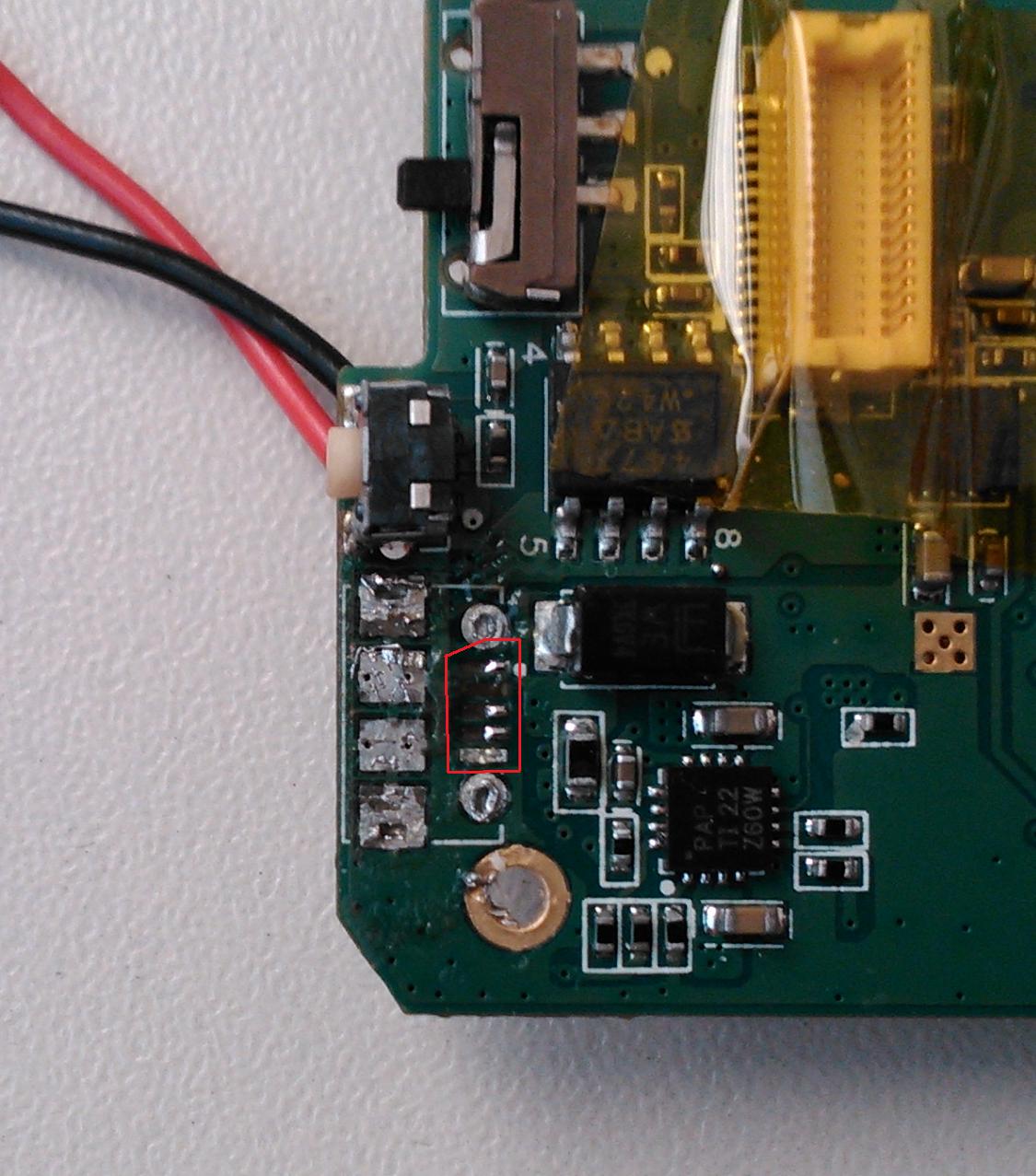

nach einem vorangegangenen Wackelkontakt der USB-Ladebuchse (Mikro-USB)
eines RE700 Repeaters entschied ich mich den Konnektor auszulöten und zu
ersetzen. Dabei viel mir dann auf das sich die Platinenkontakte
teilweise abgelöst haben.
Zustand der Kontakte (Bild angehangen):
PIN 1 - noch etwas davon vorhanden (VCC)
PIN 2 - kaum sichtbarer Kontakt (DATA-)
PIN 3 - noch etwas davon vorhanden (DATA+)
PIN 4 - noch etwas davon vorhanden (ohne Belegung)
PIN 5 - gut erhalten (GND)
Sowie ich hier schon gelesen habe, sollten D+ und D- für ein
erfolgreichen Ladevorgang kurzgeschlossen werden, bzw. mit einem
Widerstand auf Masse gelegt werden. Oder kann ich für den Anfang erstmal
+ und - anklemmen und schauen was passiert?^^
