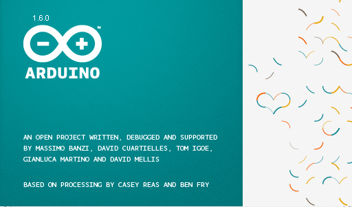

Meinst Du, die sind schon so weit? Oben habe ich mal den Screenshot der
IDE-Version gepostet.
