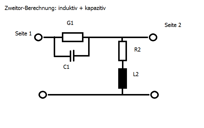

Zweitor Berechnung der z-Parameter
Gast #4105447

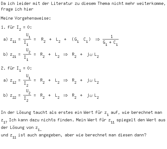

Und wie lautet die angegebene Loesung?
Wie das angegebene z1?
Ich rate mal.
z1 ist die Parallelschaltung von G1 und C1.
Dein z11 ist falsch.
(Die Loesung ist einfach ein Spannungsteiler).
Ich finde auch deine Darstellung
z21 = U2/I1 = R2 + L2 => R2 + jwL2
seltsam. Hierbei sind die L2 naemlich unterschiedliche Sachen.
Rein formal ist das falsch.
Gruss
Gast #4105490
Hallo Josef,
ja, meine Darstellung z21 = U2/I1 = R2 + L2 ist falsch! War eigend. bloß
gedacht um das ganze am Anfang zu vereinfachen/ einfacher für mich
darzustellen.
Zu dem z11 Parameter: ich habe hier eine Zusammenfassung gefunden (
http://www.iem.thm.de/telekom-labor/zinke/nw/vp/doku/dito10.htm ), nach
der Lösung wäre dann meine Wert aber richtig, oder was beachte ich
nicht?
Danke
Gast #4105601
z11 = 1/(G1+jwC1) + R2 + jwL2
oder nach dem Dokument
z11 = z1 + z2
wobei z1 = 1/(G1+jwC1)
      z2 = R2 + jwL2
Also einfach die Reihenschaltung von z1 und z2.
Meine Bemerkung mit dem Spannungsteiler war Bloedsinn.
