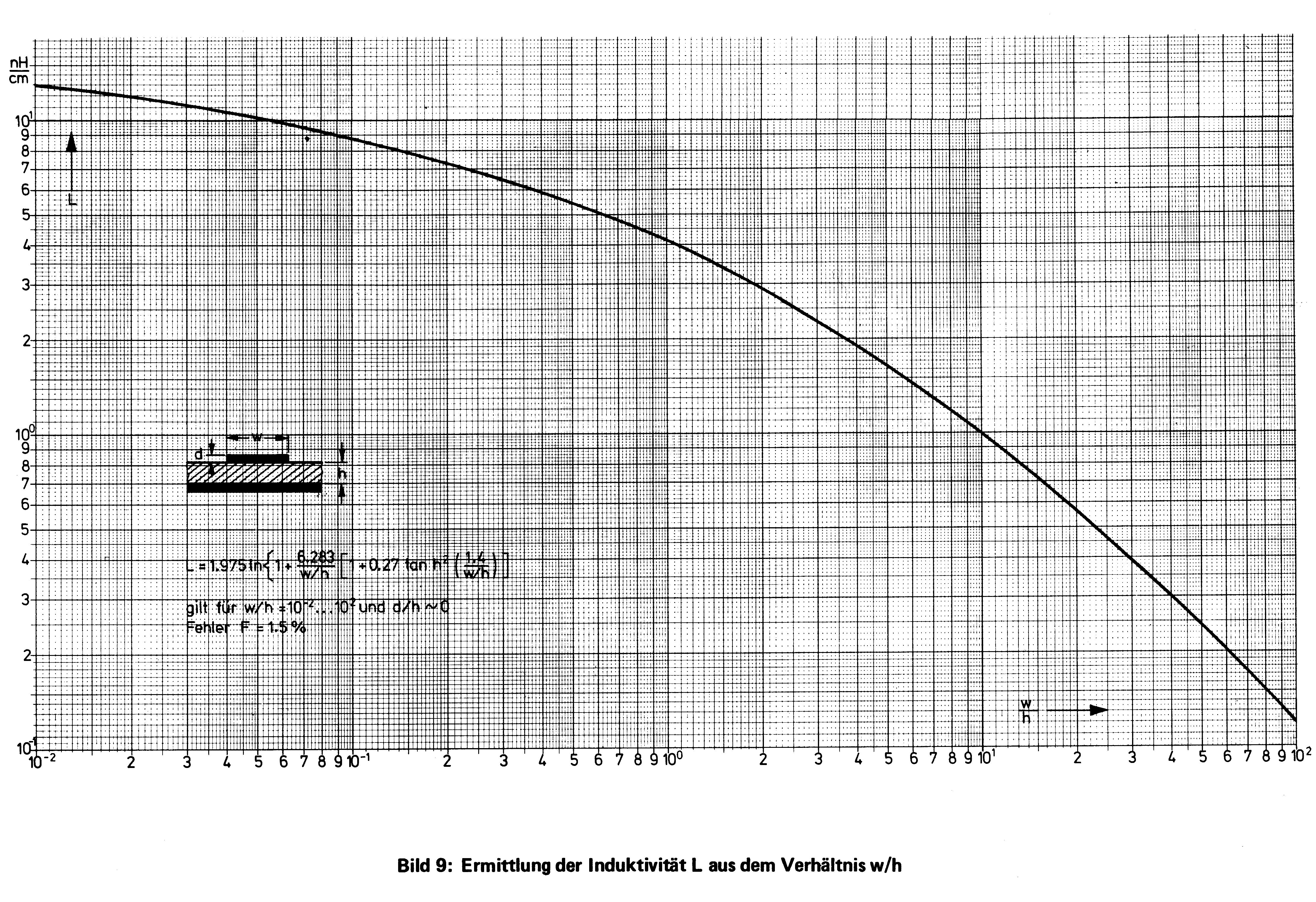

bin seit Tagen auf der Suche nach ner Möglichkeit die Induktivität von
ner einfachen Leiterbahn (35µm dick) ohne Messbrücken und dergleichen
zu bestimmen. Gibts da nicht irgend ne Tabelle wo ein paar Schätzwerte
für verschiedene Geometrien drinstehen oder ne Faustformel oder
sowas...
wenn sich da jemand auskennt und mir helfen kann wäre ich sehr
dankbar...
Gruß Jan

Soll das eine Microstrip-Leitung sein, also auf der Gegenseite
Massefläche ? Dazu gibts Kurven zu Wellenwiderstand und
Induktivitätsbelag abhängig vom Platinenmaterial, Dicke und
Leitungsbreite.
Frei verlaufende Bahnen haben ganz grob 1nH pro mm, das steht schon im
alten Harry Koch "Transistorempfänger" aus den 70ern.
Zu Microstrip gabs in den UKW-Berichten 1971 eine Artikelserie von
W.Schumacher, da waren solche Grundlagen besprochen, die hab ich noch
hier, da ist auch eine Kurve zur Induktivität dünner Microstrip
abgedruckt, auf FR4 Epoxidmaterial 1,5mm dick
Also ich hab mal das alte Diagramm aus den UKW-Berichten Heft 2 /1971
eingescannt http://www.ukw-berichte.de . Dieser Artikel war nicht von
meinem früheren Kollegen Walter DJ9XN, sondern zwei Hefte davor von
Konrad Hupfer DJ1EE, damals noch bei R&S in München. Titel
"Streifenleitungen im VHF/UHF-Gebiet"
Das Problem ist, dass solche Leitungen immer auch einen Kapazitätsbelag
nach GND haben, der sich nicht einfach wegdiskutieren läßt.Es gibt auch
noch eine zweite Kurve dazu zwei Seiten weiter. Aber für dünne
Leitungen gilt die Vereinfachung mit der Induktivität.
schau es mal an, vielleicht hilft Dir das weiter.
73
Christoph
Danke Christoph,
genau so'n Diagramm hab ich gesucht ,das man dafür bis in die 70er
zurück muss ,konnte ja keiner ahnen....:)
Hintergrund:
Versuch mich grad an einem AT86RF401(433MHzSender+µC) ,brauch aber noch
ne Antenne und wollte ne Leiterbahn gleichzeitig als Induktivität und
abstrahlende Fläche nutzen. Abgleichen wollt ich die Antenne dann mit
nem kleinen Trimmer.Mal schauen ob sich da was machen lässt...in der
HF-Technik ist ja Theorie und Praxis so'ne Sache...
Gruß Jan
