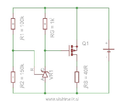

ich mache mir gerade gedanken über eine Balancerschaltung für ein
4-zelliges LiFePo4-Akkupaket. Die Balancer werden mit dem Akku in ein
Gehäuse fest eingebaut und dürfen bei nichtbenutzung des Akkus keinen
erheblichen Leckstrom (jeweils möglichst weniger als 100nA) ziehen. Die
Schaltung der Balancer entspricht dieser:
http://www.elektronik.si/phpBB2/files/thumbs/t_balancer.jpg
Um einen ungewollten Stromverbrauch bei nichtbenutzung zu verhindern,
ist meine Idee, R1 vom Spannungsteiler zu trennen. Nur so beträgt der
Leckstrom weniger als 100nA. Zum Schalten des Analogsignales für den
Spannungsteiler käme ein möglichst niederohmiger P-Channel-Mosfet als
high-side-switch in frage, dessen Gate auf die Masse (Minuspol der
letzten Zelle) gezogen wird. Das klappt zumindest bei drei der vier
Zellen des Akkupakets, bei denen das Potential zwischen Pluspol und
Masse groß genug ist, um das Gate der Mosfets durchzusteuern. Bei der
Zelle, die direkt an Masse angeschlossen ist, beträgt logischerweise das
Potential zwischen Gate und Masse die Nennspannung der Zelle, also etwa
3,3V. Diese Spannungsdifferenz reicht nicht aus, um das Gate des
P-Channel-Mosfets durchzusteuern.
Leider bin ich bisher nicht fündig geworden nach Mosfets, deren negative
Sättigungs-Gatespannung vom Betrag her kleiner als 3V ist.
Welche Alternativen bieten sich dazu an? Hat jemand eine Idee, wie ich
den Mosfet durch ein anderes passenderes Bauteil ersetzen kann?
Ich danke euch für die Hilfe!
