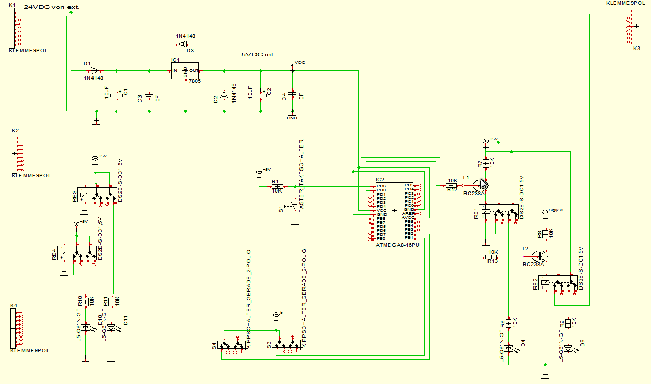

Hallo zusammen.
Anbei ist mein grobes Schema (Dimensionen etc. stimmen nicht! Symbole
schon!) für folgende Funktion (Testboard):
- über ein Kabel von (ca.) 12 Litzen, wird das Testboard mit 24VDC vom
extern zu prüfenden Schaltschrank genommen, welches für das Testboard
wie auch den uC auf 5VDC gewandelt wird.
- Es sind (zB) 7 Stück 24VDC-Signale (also HIGH) welche von der am
Schaltschrank hängenden Anlage geschalten und ausgegeben werden: Diese
müssen vom uC eingelesen und an den Ausgängen entsprechend reagiert
werden - auch geschalten mit 24VDC-Signalen (HIGH) zurück in den
Schaltschrank.
- Die Signale vom Testboard zum Schaltschrank werden mittels
Taster/Schalter gesetzt.
- Die LEDs sind option von mir, dass visuell angezeigt wird, welche
Signale gerade geschalten oder am Laufen sind (IN wie auch OUT).
Fragen:
1) Darf ich den GND vom 24VDC- wie auch dem 5VDC teil zusammenschalten?
2) Was soll genommen werden: Relais oder Optokoppler??
3) Es ist schon richtig, dass die OUTPUTS des uC über R, Transistor das
Relais geschalten wird oder? Auch mit 5VDC-Relais - oder kann ich dann
direkt ans Relais?
Im Moment sind wäre es das. Ich freue mich hier etwas zu lernen.
Grüsse und bis dann.
#4106150
wozu der µC?
schick die 24V Signale doch einfach zurück
wenn du eine geschaltete visuelle Kontrolle brauchst -> Schalter + LED
mit Vorwiderstand.
Irgendwie verstehe ich das Anliegen nicht und für 12 In und 12 Out hat
der ATmega8 zu wenig freie Ports aber da müsste ich noch mal nachzählen,
ggffs mit internem Clock und alle anderen wie Reset ISP zu Hilfe
genommen.
Gast #4106155
Hallo.
Aufgrund zeitabhängigem Schalten als auch meinem Interesse an der
uC-Programmierung, möchte ich dies damit realisieren mittels uC.
Es sind ca 7 IN und 7 OUT Signale, ich werde evtl einen Atmega8515
nehmen.
Mit geht es aber hauptsächlich um die Elektronik AM uC wie oben
beschrieben.
