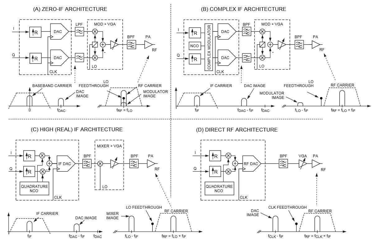

Hallo Leute,
kann mir bitte jemand erklären was der Unterschied zwischen complex IF,
real IF und zero-IF ist?
Oder vielleicht weiß jemand einen Link der mir weiterhelfen kann?
Weil ich finde zu diesem Thema gar nichts im web.
Vielen Dank schon mal.

Bei Zero ZF wird das Baseband direkt runtergemischt so das keine ZF
Entsteht sondern direkt das gewuenschte Signal.
Beispiel:
Dein Signal hat 1MHz +- 5khZ Seitenbaender (Also AM im Beispiel) Wird
jetzt diesem Signal ein Traeger von 1MHz zugesetzt bleibt nur noch das
Signal von 5khz (Seitenbaender) ueberig. Sowas nennt man auch
direktmisch Empfaenger.
Bei einer Comlex IF wird das Eingangssignal einmal mit einem Traeger der
Phaselage 0 Grad gemischt und einmal mit einem Traeger der Phaselage 90
Grad.
Dadurch hat man 2 ZF Signal, einmal Inphase und und einmal
Quadraturphase. Also ein Komplexes Signal. Das kann jetzt irgendeiner
beliebigen Frequenz liegen, meistens jedoch kleiner als das
Eingangssignal.
Bei real IF gibt es dann nur eine ZF die sich durch mischung mit einem
Traeger ergibt.

Zero-IF:
Dein komplexes Basisbandsignal wird direkt auf deine Zielfrequenz
gemischt. Das ist die einfachste, aber auch schlechteste Variante. Da
der Quadraturmodulator analog ausgeführt ist, bietet er nur eine
endliche Spiegelfrequenz- und LO-Unterdrückung. Schon geringste
Amplituden- oder(vorallem) Phasenunterschiede(wenige Zehntel °) in I-
und Q-Zweig verringern die Spiegelfrequenzunterdrückung dramatisch.
Diese Signale überlagern direkt die Modulation und verzerren sie somit.
Complex-IF:
Die komplexen Basisbandsignale werden mittels (idealen) digitalen
Quadraturmischer auf eine Zwischenfrequenz gemischt. Die bei der
anschliessenden analogen Quadraturmodulation entstehenden
Spiegel-Frequenz-Signale sind jetzt von deinem Nutzsignal
2*Zwischenfrequenz entfernt und lassen sich(bei geeigneter Wahl der ZF)
anschliessend problemlos filtern.
Real-IF:
Hier wird die Quadraturmodulation digital umgesetzt und kann somit eine
enorm hohe Spiegelfrequenzunterdrückung(>100dB) aufweisen. Anschliessend
wird das ZF-Signal konventionell auf die Ausgangsfrequenz gemischt.
