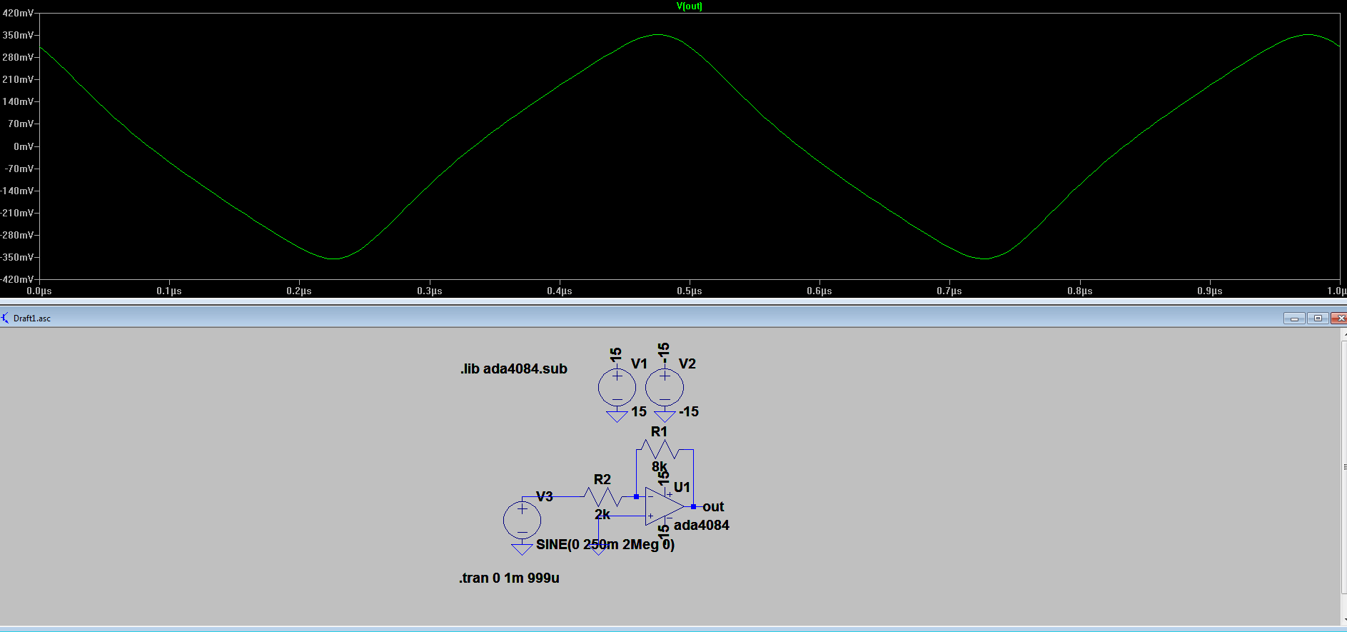

um eine Spannung von etwa 250mV auf 1V zu verstärken (bei einer Frequenz
von bis zu 2MHz) habe ich mir den ADA4084 ausgesucht.
Dieser brauch sehr wenig Strom (0.6mA) und sollte von den Daten her
passen. Er hat ein GBWP von 16MHz bei einer Verstärkung von 100 und
einen Unity-Gain Crossover bei ~10MHz. Die Selwrate beträgt 4.6V/µs
Doch weder in der echten Schaltung, noch in der Simulation bekomme ich
die von mir erwarteten Werte. Offensichtlich habe ich etwas nicht
beachtet. Kann mir jemand vielleicht sagen was?

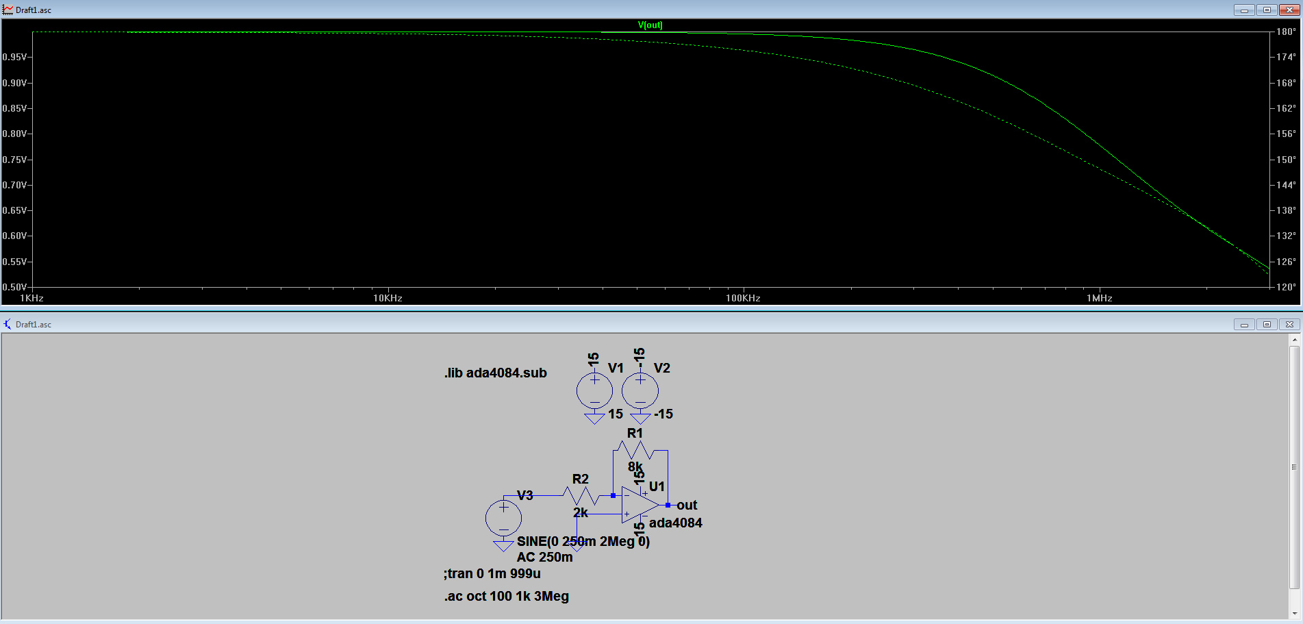

Angehängt ist die Simulation, einmal ein 250mV 2MHz Signal bei
Verstärkung 4 und einmal das Bodediagramm.

Nun, für 2MHz reicht er nicht aus.
Nimm mal maximal 200kHz.
Für 2MHz muss es dann doch ein schnellerer sein, und niederohmigere
Widerstände.
Je genauer das Ausgangssignal dem Eingangssignal folgen soll (auf 10%
genau, auf 1% genau, auf 0.1% genau) um so mehr GBW muss der OpAmp
haben.

Ich weiss nicht, wie man das berechnet. Aber dass du dich im
Grenzbereich der nutzbaren Frequenz befindest, geht ausd den Diagrammen
im Datenblatt des Chips ganz klar hervor.
Zum Beispiel Figure 17: Bei 3Mhz ist der Gain fast null.
Figure 18 zeigt, dass eine Verstärkung von 10 nur bis etwas weniger als
1Mhz möglich ist.

Die Slew Rate dürfte hier das Problem sein. Dein OPV hat eine Slew Rate
von ~4,6 V/us. Wenn ich jetzt annehme mein Ausgangssignal ist 1Vpp
(Sinus), dann benötige ich eine minimale Slew Rate von 6,285 V/us.
Sozusagen, dein OPV würde gerne, er kann aber nicht.

Danke schonmal. Dass ich mich im Grenzbereich des OPV aufhalte ist mir
durchaus klar. Die 2MHz sind auch der Grenzbereich meines Aufbaues und
dort befinde ich mich fast nie.
Ich hatte den Faktor "2*Pi" bei der Slewrate vergessen. Dann ist er in
der Simulation schon recht nah an dem zu erwartenden Wert.
